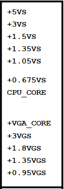

olá..pessoal estou com este notebook,Lenovo G40-80 / ACLU3/ACLU4 UMA NM-A362 / liga e desliga, tem tensoes primarias, 3,3v e 5v, quando liga acende o led e aparece todas as tensoes secundarias e logo em seguida desliga, alguem pode me ajudar?
Esse equipamento tem chip gráfico dedicado? Tem essas tensões que sobe no S0.
Verifique se o processador aquece muito fora do normal quando a placa liga.
@Anderson Patricio, a sequencia de start do equipamento é reiniciada quando chega no circuito defeituoso. Você diz que todas as fontes estão despertando e que as tensões VS estão subindo e nada aquece.
