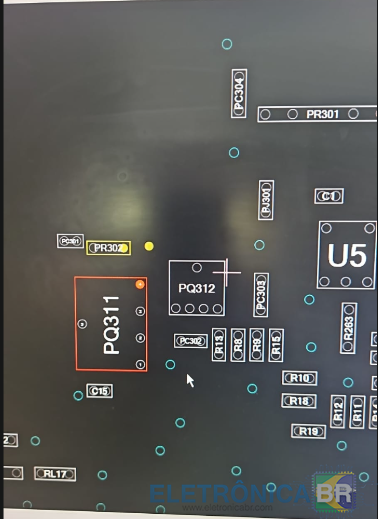

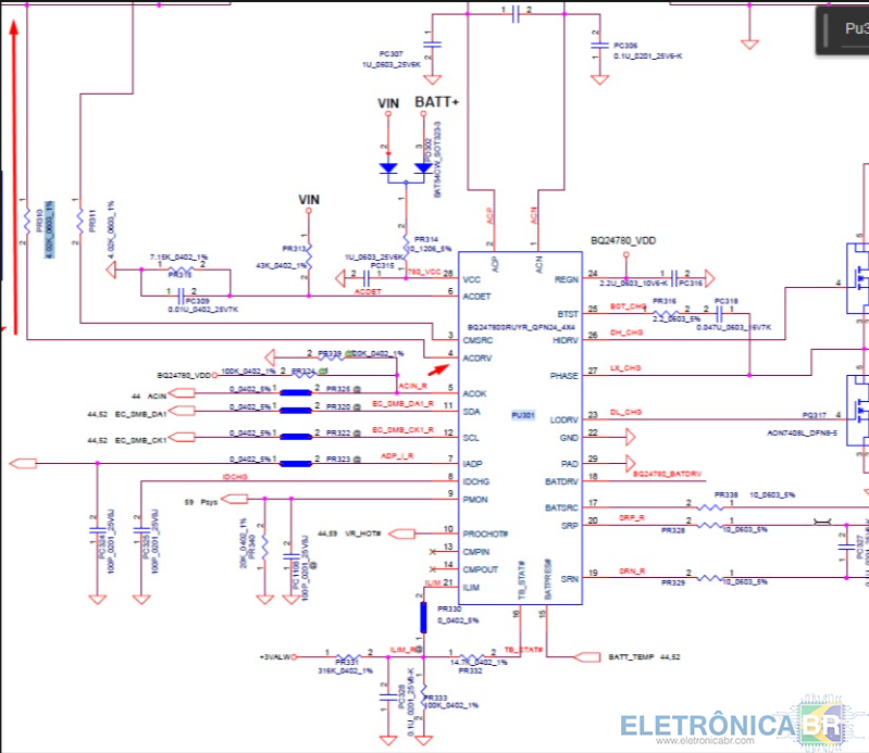

  3. @mail.ademir @Jhones @mail.ademir Problema resolvido apenas com a troca do PC315, o PR314 está vazando 200mv, provavelmente está ruim, porque mesmo sem o carregador, continua informando que está carregando, então talvez eu vá trocar ele também, mas como não é nada comercial, vou confirmar com o dono se ele quer que deixa assim ou se vai comprar o resistor pra trocar. Obrigado a todos mais uma vez!!
  4. PR314 - Não bipa no teste de continuidade, e na escala de 20k de resistência mede 3.59-3.6 ohm. Quando bate os 20V na entrada dele, na saída fica apenas 0.2V, conforme passei no texto principal: "No PR314 (PR314 10_1206_5%) eu recebo 19.8v e sai 0.02v do pino lado 1 do 314, Tensão na entrada do jack de 20.1v. Bateria desconectada, só a placa... Pino 28 do CI de carga Pu301 está dando 0.2v" PC315 - Bipa no teste de continuidade e tem uma coloração escura comparada aos demais, aparenta ser um capacitor aberto, vou removê-lo para testar e trocar se necessário, retorno com mais informações.

  7. Bom dia a todos. Estou precisando de uma ajuda para entender melhor um problema em uma placa mãe de um notebook. MODELO: LENOVO IDEAPAD 320-15IKB PLACA: NM-B241 Notebook não liga nem acende leds... Não vejo tensão nenhuma nos mosfets com a fonte conectada e um consumo de 0,04a Se injeto 20v direto na linha de B2, logo depois do PR301 ou fecho curto entre o source e o dreno do PQ311, o notebook liga e roda o sistema direto, sem necessidade de pressionar o botão power, e funciona perfeitamente, não encontrei nenhum componente superaquecendo nem achei capacitores abertos, estou suspeitando de mosfet na linha de carregando, ou CI de Carga PU301, que não entrega o gate, porém queria uma ajuda para identificar quais componentes preciso analisar referente ao CI, pra entender se o problema está no CI, ou no que a placa deveria entregar ao CI para ele funcionar, não sou muito bom de analisar esquemas elétricos. Tenho os esquemas elétricos da placa, imagens da mesma, boardview e bios. Segue vídeos da análise em anexo: Teste no mosfet de entrada, teste injetando 20v direto em N2, depois do PR301, No PR314 (PR314 10_1206_5%) eu recebo 19.8v e sai 0.02v do pino lado 1 do 314, Tensão na entrada do jack de 20.1v. Bateria desconectada, só a placa... Pino 28 do CI de carga Pu301 está dando 0.2v Esquema do CI em questão: Fotos da placa em questão: Desde já agradeço imensamente qualquer ajuda que puderem me oferecer, esse notebook é de um amigo que está tentando concluir um TCC e não tem condições de adquirir um novo, não tem custo envolvido, apenas aprendizado e apoio. WhatsApp Video 2026-04-13 at 16.04.19.mp4 WhatsApp Video 2026-04-18 at 08.45.07.mp4 WhatsApp Video 2026-04-18 at 08.44.59.mp4

  11. Certo, mas o que pode ter ocorrido? Só trocar o Ci de carga? Ou os capacitores também? Esses capacitores que informei, realmente não deveria apitar no teste de continuidade, certo?
