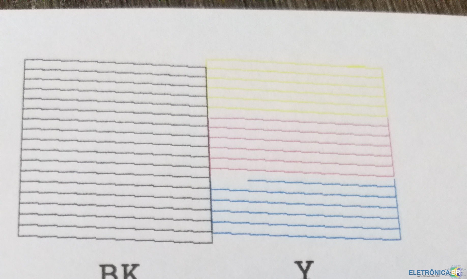

Impressora Epson L3250, 490 páginas impressas, desde a primeira impressão usando tinta Inktec Profeel pigmentada. No teste de jatos a cor azul falta 2 tracinhos. Só mandei fazer limpeza (via soft) apenas 2x até hoje para tentar completar esses 2 pontos de falha. Imprimindo a impressora não falha nada. Após a limpeza = o teste de jatos sai 100% preenchido, porém depois de 20 páginas volta a aparecer essas 2 falhas no azul.
O que faço? Deixo assim? Ou mando fazer limpezas todas as vezes que o teste de jatos mostre ponto falhando? Meu medo é que nesse ponto junte tinta seca e nunca mais volte a sair tinta ali.

Pelo seu relato isto não parece ser problema na impressora, está com cara de ser micro bolha de ar no canal do azul, se fosse obstrução real, você veria linhas brancas nas impressões. No caso não precisa fazer limpeza direto, a melhor manutenção de cabeçote Epson é imprimir nem que seja uma pagina regularmente pra manter os pigmentos circulando. Como é a cor azul que falha na limpeza imprima uma pagina totalmente azul o que vai ajudar a estabilizar o fluxo e remover esta remove micro bolha. Como você já usa tinta de boa qualidade não precisa ter medo de secar tinta no bico, é só não deixar a impressora muito tempo sem imprimir.
Eu tenho feito da seguinte forma quando a limpeza via software não resolver.
Uso aqueles filtro que coloca nos suspiros dos bul ink na ponta de uma seringa e encaixo a mangueira da estação de limpeza, puxo o embolo sem deixar voltar até que puxe a tinta da cabeça, então daí faço a limpeza via software.
Esse procedimento ajuda também saber se a estação de limpeza está funcionando 100%

Meu conselho é realizar uma sucção com seringa como nosso amigo @xandy_73 sugeriu.
Após isso, realize uma limpeza via software, o problema deve resolver e não voltará a contecer.

Original não serve para o meu trabalho por ser corante. Não é questão de custo, mas sim do tipo de tinta. Com a original eu tinha problemas seguidos de entupimentos (nas outras Epson que uso desde 2012/2013) e com a Inktec nunca mais precisei nem fazer limpeza via soft, além de eu ter mudado de midia, onde corante não fica bom o trabalho.

@Carol.zinha pelo que entendi o problema ocorre somente na cor azul (ciano).
Recomendo trocar o dumper dela por um da linha de 3 dígitos, os dumper da linha de 4 dígitos são complicados, veja se resolve. Aqui sempre compro dos dumper da linha de 3 digitos no aliexpress.
Outra opção é fazer um suspiro no tanque azul, as vezes entope o filtro do tanque.
Poderia ser a bomba de limpeza, mas se o problema é somente nesta cor, pouco provavel.
Ah sim, dependendo da tinta tb pode estar atrapalhando.
