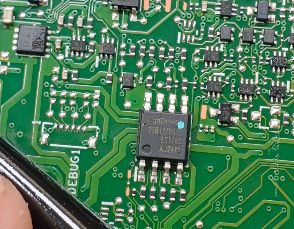

Esse notebook não esta dando video, medi algumas tensões e estão presentes, liguei um monitor no hdmi mas sem imagem tambem, o monitor reconhece que está plugado mas não recebe video.
Estou desconfiado de ser bios, alguem pode ajudar com essa bios?

Esse modelo usa plataforma com CPU integrada, então vídeo depende totalmente do SoC. Sobre a bios, pode sim estar corrompida e esse modelo usa arquivo de 16MB (128Mb) na maioria dos casos. Mas antes de gravar confira se o consumo está estável, veja se o consumo sobe e fica (ex: 0.4A - 0.8A). Se ficar zerando/reiniciando, pode não ser bios
Editado: por hcobain
Háaa, Verifique tbm os clocks básicos, cristal de 32kHz (RTC), clock principal (24MHz ou similar)
E antes de regravar, faça um backup da original primeiro e se possível, mantenha a região ME compatível ou use um arquivo completo confiável.
Após gravar, o primeiro boot pode demorar, ligar e desligar algumas vezes, é normal
