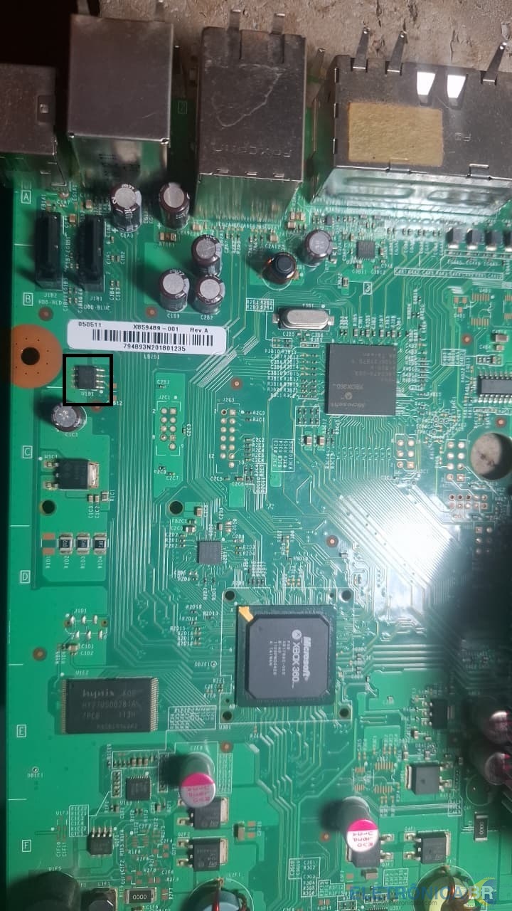

Olá, estou com um xbox 360 com um defeito bem peculiar.
Ele simplesmente não liga se houver algum hd externo conectado nele.
Exemplo, se eu ligar um hd externo no xbox 360 e depois conectar a fonte na tomada, o xbox 360 bipa mas não liga, se no mesmo instante eu remover o hd externo o console liga, se eu ligar novamente o hd externo no console com ele já ligado, o console funciona normalmente junto do hd externo, porém, se eu desligar o console com o hd externo conectado, o console não liga mais, nem retirando o hd externo, só retirando da tomada e religando na tomada que o console volta a funcionar.
Testei com outro trinity e um corona, utilizando a mesma fonte(tenho um chicote que uso a fonte do corona no trinity), e o defeito não acontece, isso já elimina proteção contra sobrecarga nas usbs devido o hd externo estar ligado no console antes dele estar funcionando, e também elimina o problema da fonte, pois com a mesma fonte com outros consoles não apresentara defeito, o defeito também ocorre com outras fontes no console defeituoso.
Detalhe, quando o console está em standby e medimos a voltagem da porta usb, eu tenho 5v, quando meço com o hd já ligado no console enquanto está com o defeito a usb cai para 1.5v, a u1b1 tbm fica com 1.5v nas pernas que deveriam dar 5v, até o capacitor c2b2 eu tenho os 5v, a partir dali não mais.
Alguém tem alguma ideia?
Desde já agradeço a ajuda.

Olá, Vovozinha.
Resumo da análise inicial
Você descreveu um problema interessante e bem detalhado em um Xbox 360 Trinity. O console não liga se um HD externo estiver conectado antes de ligá-lo, mas funciona normalmente se o HD for conectado após o console já estar ligado. As medições de tensão na porta USB e no componente U1B1 indicam uma queda de tensão de 5V para 1.5V quando o defeito ocorre.
Suas observações sobre o comportamento com outros consoles e fontes são muito úteis, pois ajudam a isolar o problema no console específico.
Informações que ajudam
  • Por favor, edite o título do seu tópico para seguir o padrão da área: Marca/console - Modelo ou placa - Defeito, dúvida ou objetivo. Um exemplo seria: Xbox 360 Trinity - USB / U1B1 - Não liga com HD externo conectado. Isso facilita a organização e futuras buscas.
  • Você mencionou o U1B1. Poderia informar o código completo deste componente (ex: U1B1 - FSD100, U1B1 - MP1584)? Isso é crucial para verificar o datasheet e suas funções.
  • Qual a revisão da placa mãe do Xbox 360 Trinity (ex: Corona v1, v2, v3, v4, etc.)?
  • Poderia postar fotos nítidas da região do U1B1 e dos conectores USB da placa? Isso ajuda a identificar possíveis oxidações, soldas frias ou componentes danificados.
Próximos testes sugeridos
Considerando as informações que você já forneceu e a queda de tensão que você identificou:
  1. Verifique o U1B1 e componentes adjacentes: Com o console desligado e desenergizado, faça uma inspeção visual minuciosa no U1B1 e nos capacitores e resistores próximos a ele. Procure por sinais de superaquecimento, inchamento, trincas ou soldas frias.
  2. Teste de continuidade nas trilhas: Com um multímetro em escala de continuidade, verifique as trilhas que saem do C2B2 em direção ao U1B1 e à porta USB. Pode haver alguma trilha rompida ou com resistência elevada.
  3. Teste de curto-circuito: Com a placa desligada, meça a resistência entre o pino de 5V da porta USB (onde você mediu 1.5V) e o terra. Faça o mesmo nos pinos de saída de 5V do U1B1. Valores muito baixos (próximos de zero) podem indicar um curto.
  4. Substituição do U1B1 (se for um regulador ou chave): Se após as verificações visuais e de continuidade não houver curto, e o componente for um regulador de tensão ou uma chave de alimentação USB (o que é provável dada a queda de tensão), a substituição do U1B1 seria o próximo passo. Certifique-se de usar um componente idêntico ou um equivalente compatível.
  5. Verificar a linha de controle do U1B1: Se o U1B1 for uma chave USB, ele pode estar recebendo um sinal incorreto para desabilitar a saída de 5V quando o HD externo é conectado. Tente identificar os pinos de controle e verificar se há alguma tensão ou sinal anormal neles.
Atenção: Ao trabalhar com placas energizadas, como na medição de tensões, tenha muito cuidado para evitar curtos-circuitos acidentais. Use a função de limitação de corrente da sua fonte assimétrica, se disponível, para proteger a placa durante os testes.
Aguardamos as informações adicionais para podermos ajudar melhor!

Boa noite, já fiz a troca de alguns capacitores na linha de standby e mesmo assim estou sem sucesso, uma coisa que notei é que quando o HD externo está ligado à usb, e então é inserido o cabo de energia, além dos pinos de 5.6.7.8 de u1b1 terem 5v o pino 4 também passa a tem 5v, o que não é esperado, notei também que que quando o defeito ocorre, no CI q1n1 no pino 3 também há 5v o que não é o esperado.
Quando fui trocar o componente q1n1 notei que ele não possui identificação do pino 1.
Ainda sem sucesso
