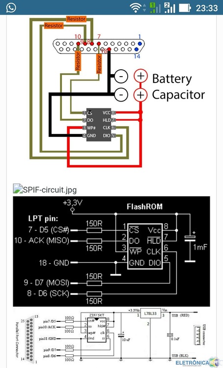

  • Em complemento ao post:   O endereço base de referência é este Você não tem permissão para visualizar links. Faça login ou cadastre-se. No primeiro esquema tira o LED (com ele algumas Micronix dã
  • Pode utilizar... spipgm /i (retorna a informação do chip: tipo, tamanho... etc) spipgm /d NOMEDOARQUIVO (faz um backup do conteúdo do chip) spipgm /u (habilita gravação) spipgm /e (apaga o chi

bem, o arquivo aqui do fórum tem 8,388,672. o backup que eu fiz tem 8,388,608. e os arquivos da dell também, tem 8,388,608. Era para funcionar...
parece ter dado certo com esse comando que vc passou. qual a diferença entre usar o spipgm -p e o flasrom.exe para gravar a bios? as duas dão certo?
ótimo, gravou 100% aqui, a noite vou ressoldar ela na placa e ver o resultado. Muito obrigado pela sua ajuda, foi fundamental!

olá amigo. funcionou perfeitamente! no inicio achei que tinha dado errado, pois o note parou de ligar, mas depois retrabalhei a solda e saiu funcionando! tive que setar o modelo do note e a service tag dele, mas foi tranquilo! mais uma vez obrigado pela ajuda, vou upar o arquivo que usei aqui no forum. abração!

Posso usar a tensão da fonte de 3.3v? Fiquei com receio porque ela tem 11A. Essa corrente alta é permitida?
1 hora atrás, rdj Rdj disse:
Pode não amigo, é recomendado usar uma alimentação que tenha no máximo 0,5A. 11A vc frita o ci

dos dois modos da esse erro.
Ja mudei a configuracão da LPT que ja estava em auto... fui colocando em todas e da o mesmo erro. Parece que a maquina nao reconheceu, ate sem o CI da o mesmo erro.

Pessoal, montei o projeto e deu erro sem reconhecer o chip, mesmo assim consegui apagar e fazer backup, mas tive que informar o tamanho da memória em kB pra fazer o backup. Na gravação também pede o tamanho da memória, que é de 8mB, ou seja 8.192kB. Porém demorou várias horas pra concluir a gravação, isso é normal?
