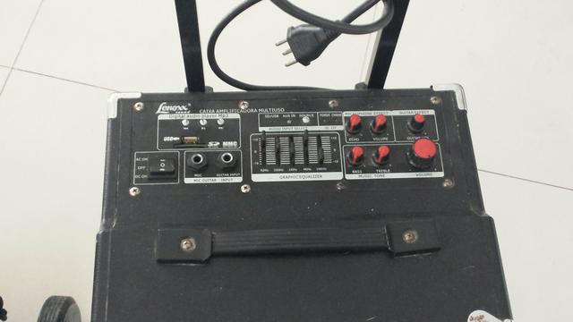

Olá meus caros,
Estou com uma caixa amplificada Lenoxx CA-310A, a mesma está ligando normalmente tanto por DC e AC o problema é que a mesma quando está tocando áudio via PCI_USB
o som sai com ruídos e "chiados" impossibilitando de ouvir o som tocado.
Já via auxiliar o som sai normalmente sem ruídos e interferências....
[ Testes Realizados ]
- Verificação de Tensão na fonte e pré-amplificador
[ Esquemático ]
lenoxx-ca-310a-caixa-de-som-rodinhas-estilo-mala-313421-MLB20767477470_062016-F.jpg.ac67b522bb4e8385abc41fba5707e6c9.jpg
verifique a tensao do regulador que vai na plaquinha do usb, geralmente 5V, se estiver ok peque o fio de saida de audio dessa placa e ligue no auxiliar, se o audio sair normal injetando pelo auxiliar é defeito no pre amplicador na linha da entrada do audio da plaquinha usb, se o audio continuar fazendo barulhos estranhos mesmo injetando pelo auxiliar o defeito esta na placa usb, troque esta placaquinha usb.
