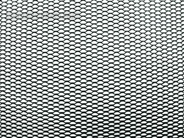

Muito bom!  Parabéns pelo trabalho!  :)
Mas se permites a crítica, porque não fazes um buraco (quadrado de 20cmx20cm) na tampa da caixa do PC, e metes uma malha?
Qualquer coisa como isto:
Assim não dissipavas tanto calor nessa chapa e redireccionavas mais para a placa.

Excelente ideia ..vai fazer parte da nova versao :) ideias dessas ajudam bastante mesmo. Obrigado
