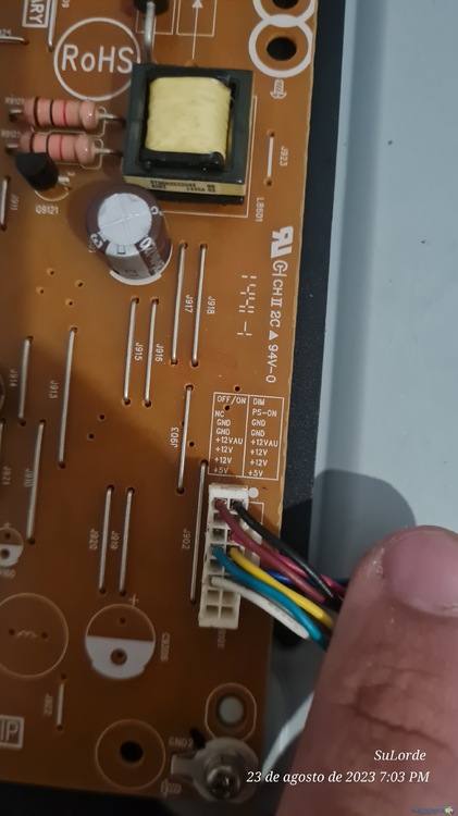

  1. @ohm Ola, obrigado por responder. Você diz na segunda foto? sim, conversor dc-dc, mas não sei se é linear ou buck. Pelo que eu consegui medir, desce pra 3v. esta sem capacitores porque retirei, recebi a placa com um deles quebrado, dai tirei todos e coloquei outros. são de 35v, mas coloquei com capacidade maior. Mas vou vou comprar outra e testar direito em uma tenção menor de entrada. Eu tentei usar só o tpa dele e liguei em uma placa de áudio Bluetooth. No inicio não saiu nada, pois não uni os pinos. Aparentemente os pinos 9 e 10 unidos, 1 e 2 também. Com uma pinça uni esses no 1 e saiu áudio. mas acabei fechando com alguma parte da alimentação e queimou o tpa também. Vou comprar outra e ver se o erro foi meu, por colocar numa tensão alta e queimou a parte do Ci de áudio, ou se foi defeito do chines. dai te retorno. Mas na parte do áudio, em unir os pinos, parece que deu certo inicialmente. Editando aqui, marquei na foto errado os pinos de entrada de audo.
  2. gostaria de saber sobre a placa jx-y08 v1.0. comprei, veio com capacitor quebrado, troquei, mas o ci aqueceu e parece que queimou. nao achei outro equivalente. alguem tem alguma informaçao?

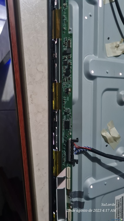

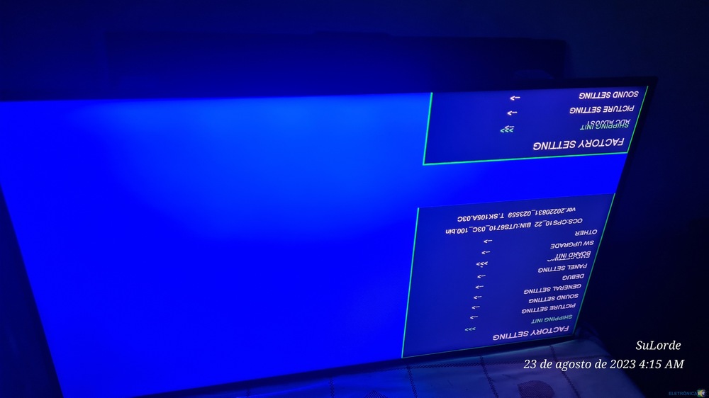

  3. Ok, onde fica "type"? Pois as configurações de software estão corretas. Como disseram antes, deu esse defeito antes da placa original morreu, coloquei a universal, ajustei no painel de serviço e funcionou por 1 mes. Essa opção "type" fica onde e quais opções tem? Pode enviar uma foto? Ppr ter dado esse defeito na placa original, to achando que o defeito é na tcon, mas nao tenho osciloscópio pra ver.
  4. nao tenho osciloscópio pra ver o que acontece, esquenta e nao muda, fica assim sempre, do jeito que esta na foto. antes era com a placa original ate morrer, agora foi com a universal e ficou assim. meu multímetro enxerga alguma frequência, nao sei ate onde ele enxerga mas vou ver frequência, mas em que ponto fica stv? você quer dizer, a entrada do lvds?
  5. menu de serviço ja foi ajustado, pois funcionou por 1mes. depois dividiu a tela de novo. o problema nao é a placa universal, o que me deixa sem noção é que tem todas alimentações, o cabo tecon original serve na placa universal e mesmo assim fica dividida a imagem.
  6. nao foi a configuração errada da placa. pois antes de coloca a placa universal, e antes da placa original morrer, começou a dividir a imagem. nao é configuração da placa universal. ta com problema na placa tcon. pois nas duas placas universais que tenho, tanto na rom errada, quanto na rom certa, divide a tela. alias, na rom errada nem da imagem. o que me deixa sem noção é que tem todas alimentações, o cabo tecon original serve na placa universal e mesmo assim fica dividida a imagem.
  7. achei, vgh em 3 pontos da placa, tem entre 27v e 30. o vgl tem 7,99v. tem as alimentações. mas a imagem ainda assim. alguma outra dica?
  8. blz. onde fica essa vgh? pois a fonte so tem o gnd, dim, on/off, dim e on/off juntos no gnd pra ligar o backlight, e 12v. o vgh fica na teco do display? pois se for capacitor em curto ou fuga consigo achar. se for resistor, me lasco! com acho fuga? os capacitores nao achei em curto. a placa tcon se aquece por igual, ao achei componente esquentando demais.
  9. A minha imagem fica assim, estava assim antes da placa mãe morrer, coloquei uma placa universal chinesa e funcionou, mas depois voltou a ficar assim, alguém sabe o que é?
  10. A placa mãe morreu, a imagem estava assim. Coloquei aquela placa universal chinesa e funcionou, mas voltou a ficar assim. Acredito que seja na tcon. Alguém pode dar uma luz? A tela não esta quebrada, os flat nao estao danificados. tem todas as alimentações, vgh, vgl. mas a imagem ainda esta assim.
