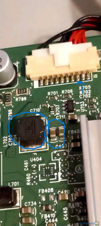

Ola. Atualizaçao da situaçao.Comprei nova fonte, agora tenho tensoes estaveis em todas as placas,mas...nao tenho imagem nem backlight. Acho que aqui a culpa foi minha,porque o que era so mesmo o backlight , com tanto teste e algumas injeçoes de tensao ,acabei por prejudicando a placa controladora. O led de power fica ligado sem responder ao botao power,antes ligava,piscava e entrava em standby. Tenho as tensoes de 19v em varios pontos, 3,3 e 5v, na L702 tenho 1,1v estaveis,nos capacitores C403 e o que está ao lado,tenho tambem 1,1v. No entanto esta bonine e estes capacitores beepam com o terra,mas acho que devem ser os do Vcore do cpu,eles teem 5 ohms de resistencia O cpu fica morno, como se tivesse ligado. Agora o mais estranho,nessa ficha, que é a que alimenta a placa T-con , nao tenho voltagem alguma. No U703,acho as tensoes de 5v, 1,1v , 2,4v e 0,6v. Na placa T-con, tambem nao acho alimentaçao. Ou seja, presumo que esta placa ,nao esteja a ser alimentada e daí o problema. Procurando mais um pouco,estes 3 capacitores e esta bobine L771 teem continuidade com os fios vermelhos do conector. Nennum deles tem voltagem,nem a bobine. Onde encontro 19v é neste capacitor,mas neste pequeno chip U771 (AZVJ 686) so encontro uma voltagem de 0,3 ou 0,4v,pouco mais.- 48 respostas

Principal,sao esses que estao a seguir da L702,visiveis nesse esquema acima- 48 respostas

Nao consigo obter uma tensao estavel nem na fonte nem na controladora, em qualquer ponto que teste, tudo oscila. Alem disso,tenho o C703 e o C704 a beepar com o terra,injetei 1v e 2A e tem um consumo de 300mA,parece um curto parcial e nada aquece- 48 respostas

A bobine que me refiro é a L702- 48 respostas
