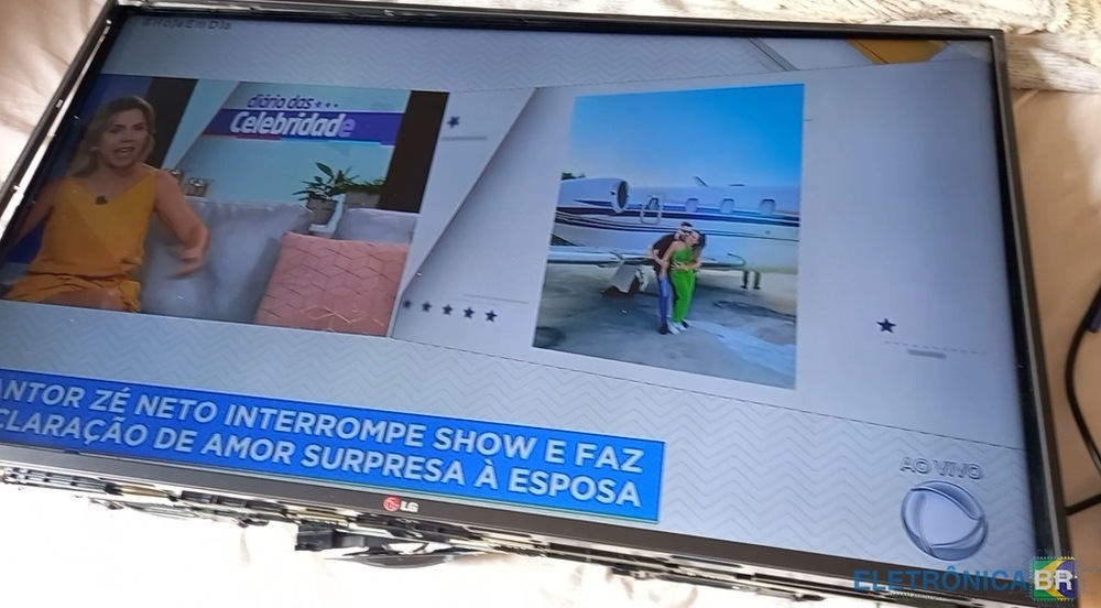

  8. Ola, estou com essa tv para arrumar , ela esta com um lado da tela com a mancha (como nas fotos) assim que liga ela ja aparece a mancha antes de carregar o video. O que fiz ate agora foi retirar os dois cabos( mostrados na foto) um de cada vez e colocando uma fita para isolar os contatos e fui testando cada vez com a fita em contatos diferentes, mas ate agora nada, acho que esse procedimento da fita adesiva nao funciona nesse tipo de tv, porque pelo que tem na internet é a placa tecon com aqueles cabos brancos que da pra fazer esse procedimento da fita. Alguem ja pegou algum defeito assim? Agradeço.
