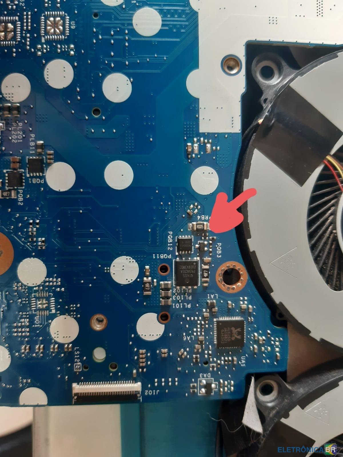

  4. Ligar o positivo da fonte neste ponto. Não esquece de remover PRB4.
  5. @Thiagobail siga exatamente o que o @Rods falou. O texto dele ficou bem explicado. Não esquece de retirar o PRB4 e para facilitar solde um fio (positivo) na bobina PLB11 e o terminal negativo da fonte no terra e vai injetando a tensão. Normalmente algum componente esquenta.
  6. Qual o valor da tensão que você está injetando?
  7. Bom dia @Thiagobail! Como voce retirou o PRB4 e está alimentando a placa no conector jack só está descartando que o curto não está na entrada. Para descobrir onde está o curto, tire o PRB4 e injete tensão nos pinos 3 e 4 do mesmo, provavelmente o componete que está em curto irá esquentar.
