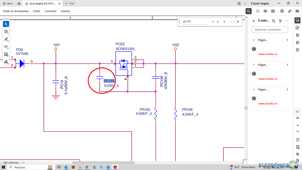

  3. Bom dia amigos!@Kenny Rabugento @everaldo designer Obrigado desde já pela vossa disponibilidade!!! Como sintoma era precisamente igual ao relatado por outros usuários, pressupôs que era defeito comum. Era de facto era mesmo! Já resolvi era PC133, condensador Entre PD8 e PQ22...que apesar de não acusar curto. matava Tensão pino 4 do PU5 ACDRV. Foi só remover e maquina passou a ligar. Obrigado!
  4. Bom dia Amigos, Estou com esse acer na bancada onde ele apresenta o defeito de não ligando. em analise e detectei que não tinha 19v após o mosfet PQ22(AON6414AL) Fez um jumper (Só para teste) ao PQ22 e placa já liga! não tenho curto dai para frente (PR213) já substitui PQ22 e CI de carga BQ24780S, e problema mantem! este avaria parece ser comum e aquino forum, parece existir solução ( mas nao tenho acesso a casos resolvidos) Agradeço quem me possa ajudar! obrigado!
