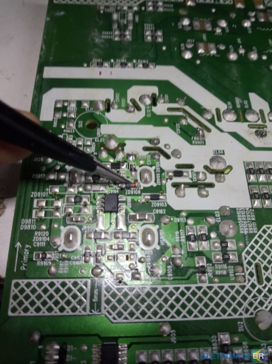

  20. coloquei o diodo de 5v1 pois a maioria usa este diodo tv esta funcionando normal em teste
  21. ok esta na ponta da pinça o zener
  22. este esquema ai o zene esta paralelo com resistor de 33r e neste aqui esta com resistor de 035r fica ligado no g do mosfet br1k0ce a referencia das peças ai e oura provavelmente outro modelo
  23. este diodo e do primario procimo ao micro oscilador
