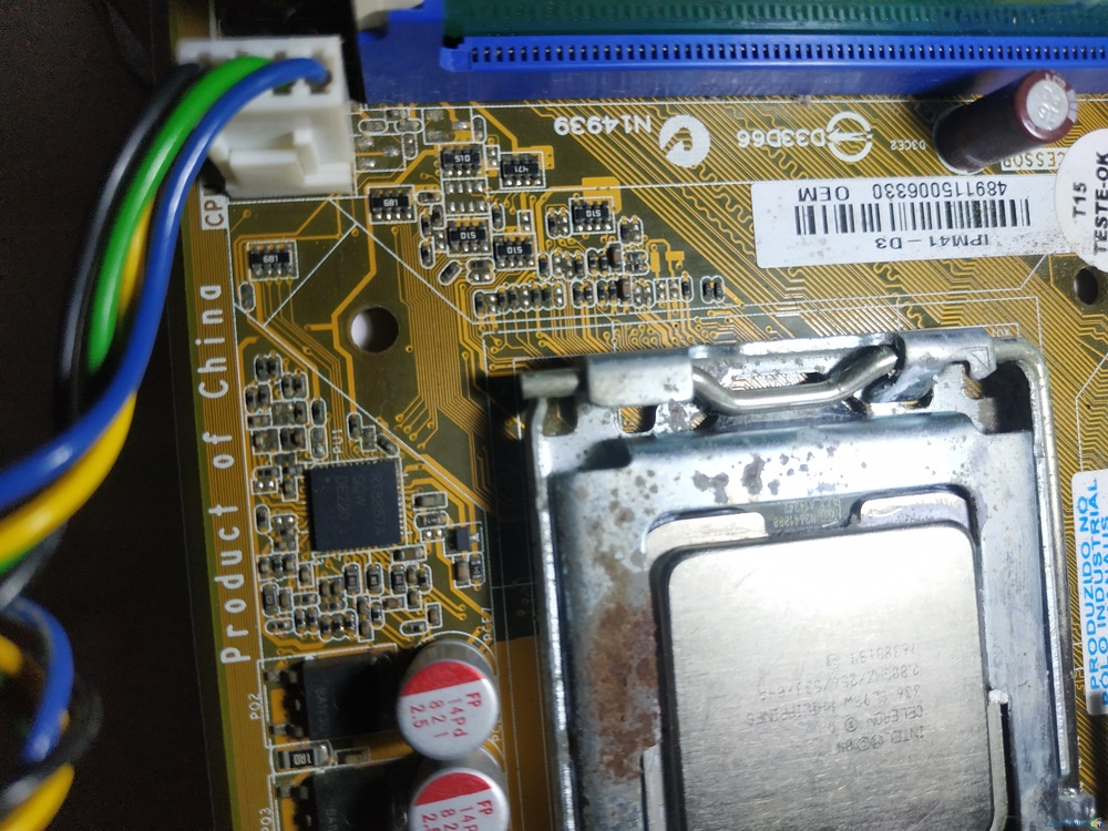

  9. Boa noite pessoal estou com a placa do título, e acredito que o PWM está com defeito. Não tenho osciloscópio, mas no gate dos mosfets de alta e de baixa, deveria ter alguma tensão né? Ao verificar com o multímetro? Pois nos gates está dando 0v. Verifiquei e o PWM está recebendo a tensão de 5v e 12v. Daí estou pensando em trocar, porém não tenho a mesma referência, eh possível trocar por algum semelhante? Se sim o que devo levar em consideração? PWM da placa => RT8857A. Tenho esses dois em placas sucatas: RT8876A e ISL6312. Desde já agradeço.
  10. Boa noite pessoal, atualizei a BIOS e a placa voltou. Obrigado pela ajuda de todos
