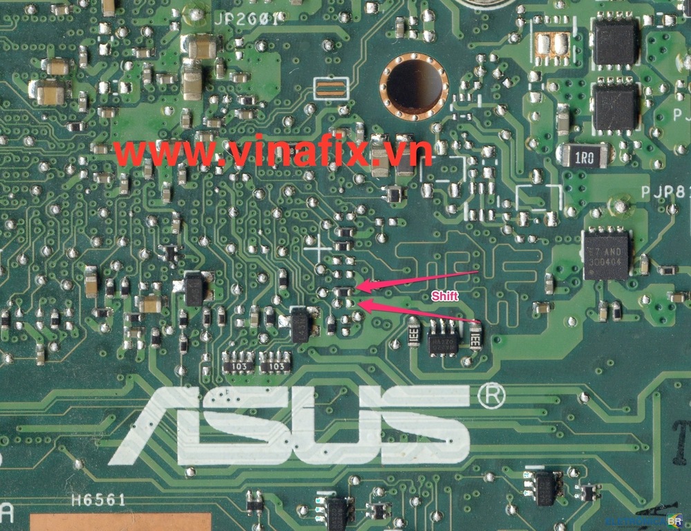

  4. Esse notebook estava com ci de charge com problema troquei passou a funcionar so reconhecendo 2gb de ram da memoria soldada na placa que de 8gb então fiz o procedimento de desativar a memoria onboard trocando os dois resistores e gravando a bios modificada so que continuar so reconhecendo 2gb de memoria onboard e não reconhece slot externo. Se alguém tiver uma dica.

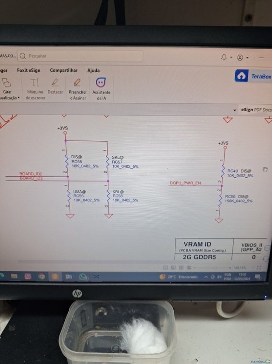

  9. Muito bom. Esclareceu demais , não tinha prestado atenção no cpu type kbl e Skl , também pensei nos resistores pulldown mas confesso que não conferi. Vou fazer as mudanças e retorno com resultados.
  10. Boa tarde caros colegas estou com essa placa la-801P de uma Dell. Fiz um procedimento para vídeo Discrete para UMA , desabilitar o vídeo dedicado. Retirei os resistores RC49 e RC50 . Retirei o RC55 . Coloquei RC56 E RC57 , RC58 já estava presente. Abaixo. Nessa outra parte do circuito retirei o RE3. Abaixo. O Procedimento foi correto para desabilitar o vídeo dedicado?
