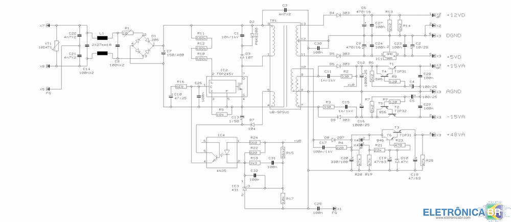

  7. Fim da empreitada , dias de gloria, dias de derrota e hoje foi dia de derrota. Valeu o aprendizado. O reparo estava era complicado e o cliente não teve paciência. A mesa foi devolvida sem solução. Por fim era a fonte o problema, não as placas da mesa em si. Agradeço a todos que me ajudaram . Att Daniel
  8. @William de Araújo na verdade são 4580. Tem pouquinho nessa placa... so uns 12 que contei por cima... moleza ... heheheheh Att Daniel
  9. Mais passo no avanço do reparo da mesa de som. Vou explicar, comecei a desligar as placas para isolar o setor com defeito. Deixei só a placa principal ligada na fonte, a fonte não desarma. Liguei a placa que contém o USB , a fonte não desarmou. Liguei a placa que contém os conectores de entrada , e de saída dos canais e a fonte desarmou ... Medi a resistência nos ramos de +15 e - 15, encontrei a linha de -15 com uma baixa resistência em relação ao terra , perto de 500 ohms. Quando reconecto essa placa a fonte não demora muito a desarmar... Vou remover a placa dos conetores e fazer uma revisão nela. Creio que seja um amp-op com fuga ou capacitor de desacoplamento. O duro é qual componente, se estão todos ligados nas mesmas linhas de +15 e -15v ... Vai ser uma festa heheheheh. Att Daniel
  10. @William de Araújo agradecido por responder amigo. Eu fiz recap da fonte secundária. inclusive a fonte do phanton. A fonte sem carga funciona normal , tensões normais, o top245 não esquenta. Mas na mesa , na placa principal, tem um ponto dela gerando calor ate que estranho, começa a aquecer, ai quando chega perto os 40 graus a fonte desarma, como a fonte demora um pouco a voltar , isso sem desligar o interruptor dela a mesa volta ser energizada, na primeira vez, leva uns 10 minutos, depois que esta aquecido aquele ponto ele fica desarmando a cada 2 minutos, mas se desligar e esperar tudo esfriar leva +- 10 minutos ate que aquele ponto aqueça novamente. Se deixar a fonte ligada so com os multimetros ela fica normal sem desarmar. Vou desmontar a placa principal e procurar algum suspeito. Att Daniel
  11. Volto eu com meia solução , meio problema. Fiz o reparo da fonte descrita acima. Troquei o CI top245ny, troquei o tl431, troquei o 4n35 e capacitor eletrolítico C10, e o capacitor C20, O Top245 estava em curto e os demais suspeitos. A fonte ligou, porém, ao passar um certo tempo a fonte desliga, se espera alguns segundos a fonte re-liga sozinha. Então ela entra nesse ciclo de liga e desliga. Alguém teria uma ideia do que se passa ? Att Daniel

  13. Boa noite, na bancada hoje temos uma mesa som da behringer , a mesma entrou na oficina totalmente inoperante, chegando a fonte encontrei ela totalmente sem sinal de vida. Iniciando os testes com lâmpada em serie a mesma não acendeu, checando a tensão sobre o capacitor principal C7, o mesmo tem uma tensão de 170v volts, o integrado top245yn aquece mesmo sem ter carga alguma. Não há capacitores estufados ou rasgados, aparentemente todos em ordem visualmente é claro. Estudando o datasheet do top245 e comparando ao circuito da fonte notei que tem um curto entre o pino1 e o negativo da fonte primária , no diagrama da fonte tem um capacitor de 100nf , na placa ele é o C26, SMD, preciso ver se o mesmo não se encontra em curto. Detalhe o capacitor principal se descarrega muito rapido após a fonte ser desligada , como se algo estivesse em curto. Minha suspeita e sobre o top245, mas a minha duvida e se tem mais componentes em curto ou fuga. Alguém já teve êxito no reparo dessa fonte pra me dar alguma dica. Segue o esquema da fonte para ajudar no reapro Att daniel
