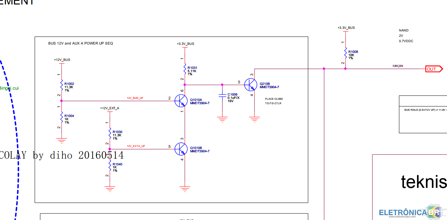

  3. Olha o capacitor C305, geralmente esse pino 3 de VIN tem um capacitor smd ligado nele ao terra, e depois ele é ligado no 3.3bus através dos resistores R304, R305 e R306. Esse capacitor pode estar em curto, ou o U300 pode estar em curto. Vou ver se tenho o boardview.
  4. Medi o u300 em uma rx570 da Gigabyte que tenho funcionando, ou seja, todos os componentes soldados na placa. Do pino 2 até 3 deu 10K, do pino 2 ao 4 deu 14,3K. Fiz também a medida em relação ao terra (carcaça metálica onde ficam as saídas de vídeo), no pino 1 deu 13k, pino 2 deu 13k, pino 3 deu 2,3k e pino 4 deu 1,8k. Ou seja, acho que o problema está na linha do pino 3, o seu deu 0,0041 ohms e o meu deu 2,3k ohms.
  5. Se ao retirar o Q210 e o R1008 de 10K uma tensão apareceu no pino 2 do U300 então muito provavelmente o U300 está em curto. Teste a resistência ôhmica entre pino 2 e 3 e pino 2 e 4 do U300. Ao retirar o Q210 não poderia aparecer tensão no pino 2 do U300, já que é o Q210 e Q1010 que fornecem a tensão do pino 2 do U300. O q210 e q1010 são acionados através dos resistores de 10k ligados no 12V que vem da fonte ATX.
  6. Se não estiver aparecendo 1.8v do enable no pino 2 do U300 remova o mesmo e veja se o enable 1.8v aparece, senão verifique os componentes do esquema em anexo.
