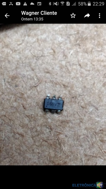

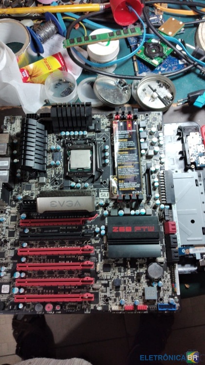

  7. Boa tarde meus caros. Alguém sabe que componente é esse da imagem? Achei algumas coisas mas não tenho certeza, ele foi removido de uma placa mae EVGA Z68 FTW. o pino 1,2,4 e 5 estão todos ligados no GND. Se alguém tiver essa placa para me passar as tensões desse ci fico agradecido! Obrigado

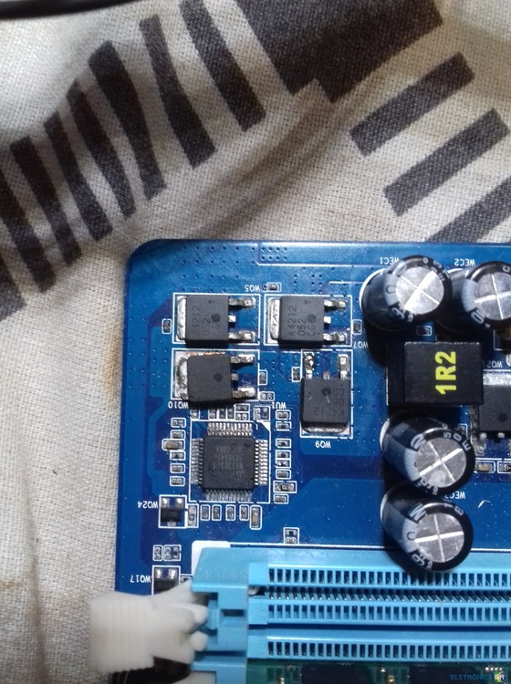

  8. @Diego Caires Castro veja se tem algum curto, com uma fonte assimetrica coloque tensão de 12, 5 e 3.3v, teste também standbay e PG, caso não tenha consumo, veja se tem a tensão da memórias. Como é pouco tempo o bom era o uso de um osciloscópio. Poste resultados. No aguardo.
  9. @Leonildo amigo Obrigado pela ajuda, porém está tendo aquecimento no chip sul, com um consumo anormal. Então acredito que tá com defeito também. Vou devolver ao dono. Obrigado
  10. @Leonildo amigo na minha placa tem o wq10 que no dreno chega 5vsb. A minha placa é a Rev. 2.3, nela tem wq9, wq7 e wq6 esses 3 não estão no esquema elétrico. Em qualquer um desses eu não acho 3vdual
  11. Boa noite. Pessoal, como visto no título, estou com essa placa mãe que não starta. Já regravei bios, troquei fonte, processador, memoria ram e bateria cmos. Estou encontrando 5v no pw botão de start, porém ele não vai direto para o S/IO, antes disso ele passa pelo KU1 como na imagem e pelo kq3. O que eu achei estranho é que a tensão 5vdual está presente na placa porém a tensão 3vdual não esta. Sendo assim não tem os 3v no pino 8 da bios e o kq3 não fica com tensão no gate para saturar e ativar o pwrok. Minha pergunta é, essa placa tem o 3vdual ou ela só aparece quando liga ? Qual a função desse q97 na placa ? Obrigado!!
