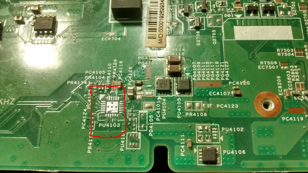

  10. Ola galera chegou aqui esse Dell não ligando o cliente disse que outro técnico tirou um chip e não colocou no lugar e o cliente acabou perdendo o chip. Analisando a placa percebi que esta faltando um regulador, estou colocando a foto para que vcs me ajudem a identificar que regulador é esse? abraço
