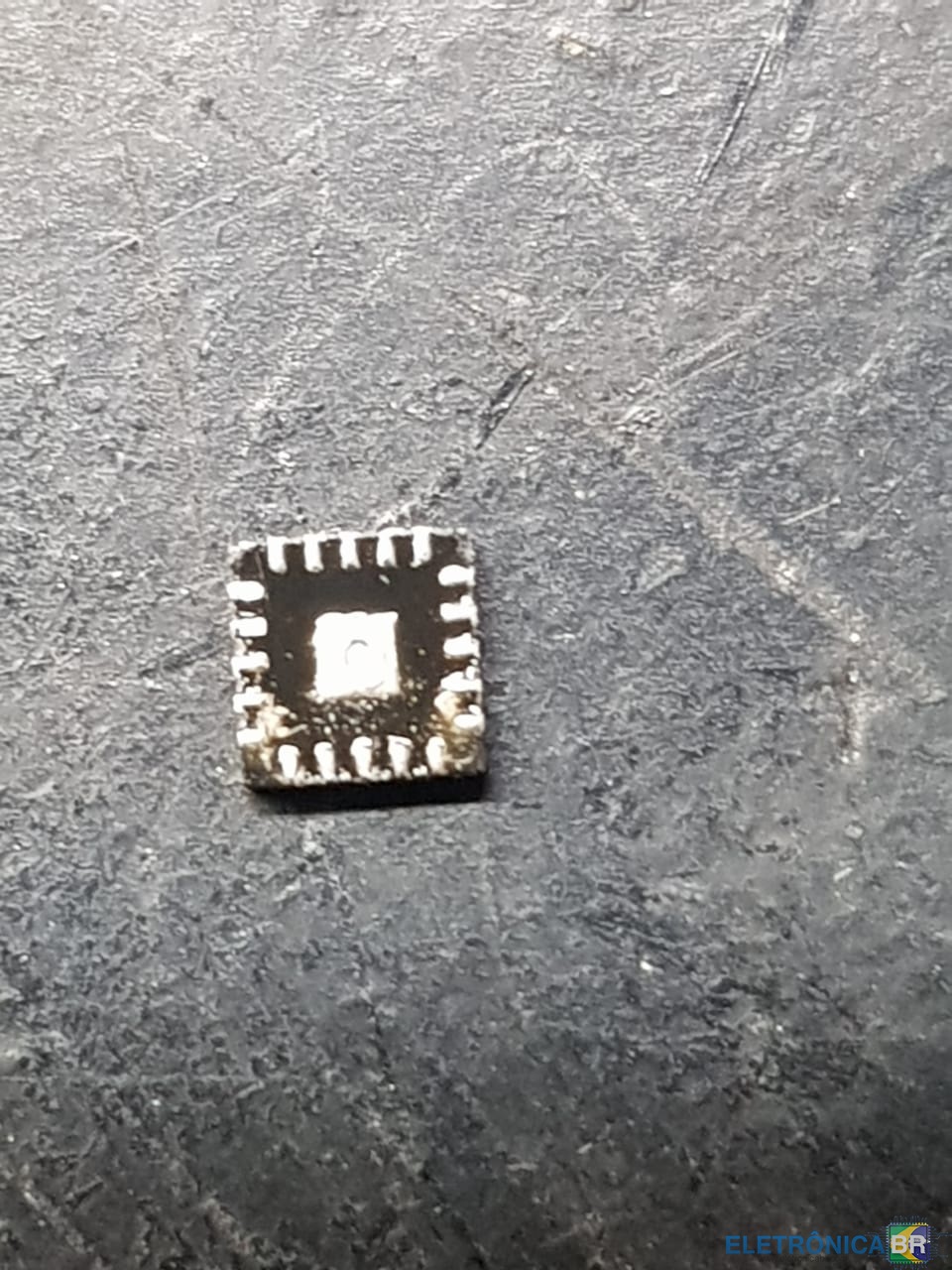

  1. Bom dia preciso de ajuda dos amigos pois não estou conseguindo achar esse componente para substituição na placa. Existe algum equivalente.
