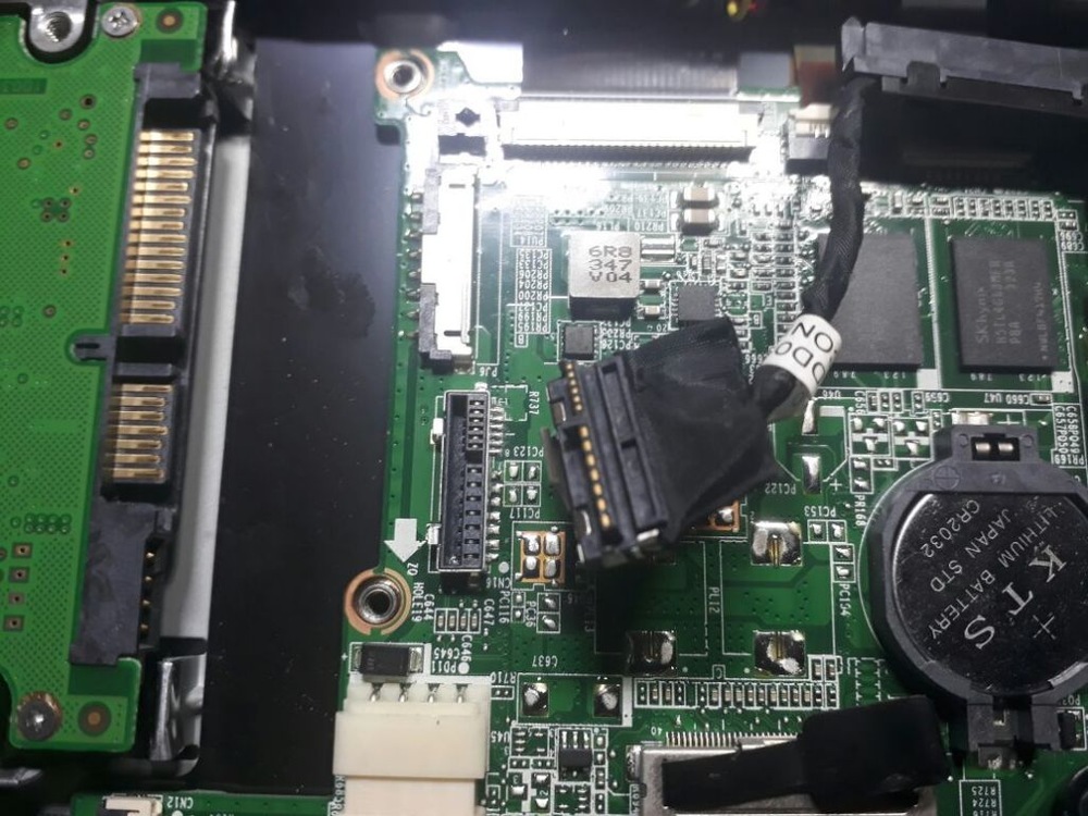

  1. quando eu coloco o cabo meço aparece as essas tensões acima quando eu tiro o cabo meço 19v no 39 e no 40 mas se pressiono a placa essa tensão oscila entre 3 e 9.
  2. pronto do jeito que me pediu 35 - 3,34v 36 - 0,0 38 - 3,30v 39 - 2,20v 40 - 2,20v
  3. Sim são 40 pinos e não, não tenho esquema e nem muita experiencia com esquemas elétricos
  4. Troquei o flat de vídeo e a tela continua não acendendo :(. me ajudem por favor preciso entregar essa maquina.
  5. estou aguardando chegar um cabo para testar.
  6. a tela esta boa, testei em outro notebook.
  7. o teste foi feito, da continuidade em todas as pontas do terminal do cabo flat
  8. o note liga, eu vejo imagem no fundo só não acende a tela led.
  9. O flat não parece estar ruim, não tenho outro para trocar no momento.
  10. Boa tarde, a tela desse bicho não acende. Já medi os fusíveis na tela e encontrei 3,3v e 19v respectivamente. a tela acende em outra placa o flat não parasse estar avariado. eu medi as tensões no Socket de vídeo na placa mãe mas não tenho certeza se esta faltando alguma, mas eu tenho 5v, 3,3v, 18v, 1,28v, 1,70v 1,08v alguém poderia me ajudar por favor

  19. Boa Tarde Pessoal, Estou com notebook HP Dm4-2155BR em bancada, ele esta dando tela azul atikmpag.sys, atikdag.sys, ja coloquei outro Hd reinstalei o sistema, mas quando instalo o driver da Ati seja ele qual for dá atela azul, já troquei processador e memória e fiz o reballing do BGA, troquei a Bios, e nada resolveu, vcs teriam algum feedback? fico no aguardo.

  24. Ele agora esta ligando mas não esta dando vídeo no lcd só no monitor externo, já testei outro cabo e outro lcd e nada. Alguém tem alguma ideia?
