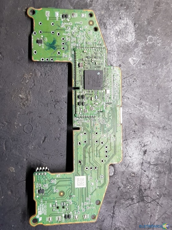

 em análise Controle de xbox one 1914 94v-0 não funciona o click dos analógicos.
bgr_fix respondeu o tópico de bgr_fix em Vídeo Games
@jone melo deu continuidade nos dois clicks com seus respectivos resistores... -
@jone melo obrigado pela resposta, mas verifiquei e não tem nenhuma trilha partida em nenhum dois dois analógicos. -
bgr_fix postou um tópico em Vídeo Games
Bom dia chegou um controle aqui com defeito que ao pressionar o analógico o boneco não corria, substitui os analógico esquerdo por um novo e não funcionou, tirei novamente o analógico e medi a tensão no pad do click do analógico e tinha 3v, percebi que o analógico direito tb não acusa o click no software, medi a tensão no pad do click do direito ao pressionar o mesmo a tensão de 3v zera e volta normalmente. alguém já viu isso acontecer ? -
