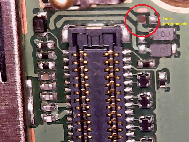

flavio jesus respondeu o tópico de Miriã Chaves em Celulares, Smartfones e Câmeras fotográficas
Pessoal! estava com um do mesmo jeito, tinha oxidação próximo ao CON da tela. realizei o processo de limpeza e nada de dar imagem. Fiz uma analise visual mais detalhada e encontrei um ponto sem trilha na placa, em uma linha de diodo que ligava ao CON da tela. POR DEDUÇÃO eu reconstruí a trilha e voltou a funcionar normal, segue as imagens. ( ainda não encontrei esquema desse modelo, tornando tudo mais difícil). -
