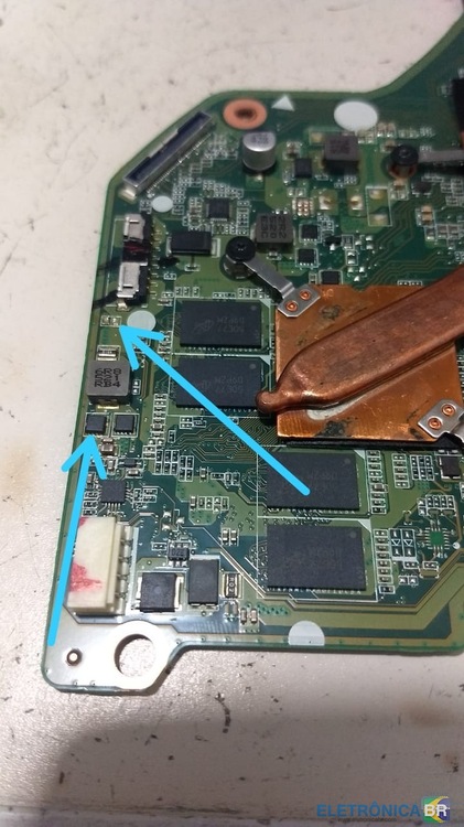

  6. Após a retirada do PQ28 (AON6414A) e a substituição pelo AP0803GMT , voltou a funcionar !!!!!!!!!!!!!!!! ?
  7. Boa tarde, estou com uma placa na bancada com o mesmo defeito. Ao retirar o PQ23 e injetar a tensão de 1.5v o PQ28 esquentou e ao retira-lo acabou o curto.
