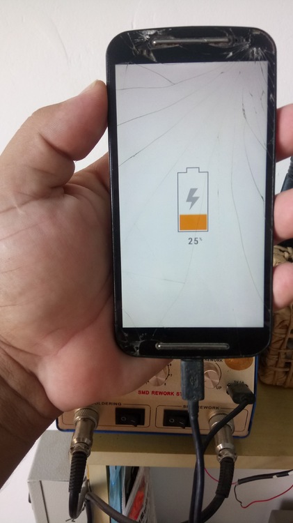

  8. @o__rionTG como havia dito, o problema estava embaixo do CI, não precisei remove-lo, até porque não tinha o estêncil correto. Mas após dar um certo calor no u1001, o aparelho começou a reagir. deve ter juntado as ball por que entrou água.
  9. Ai galera, ficou pronto o bichão. Agora só trocar a frontal e devolver pro cliente. Valeu pela ajuda ai @o__rionTG .
  10. @o__rionTG Fiz a verificação aqui, e constatei que o problema esta na VPH_PWR. Mas não é nenhum componente. Vou remover o CI pois está parecendo que está em curto ali debaixo.
  11. @o__rionTG No caso então, a linha Vbat eu ja verifiquei todos os componentes. Então o problema está nas linhas seguintes, né isso?
