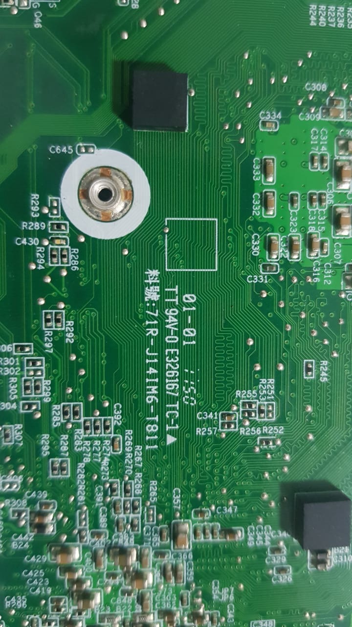

  10. Cara, defeito de intermitencia eu já resolvi vários com uma simples limpeza com isopropanol e ar comprimido e deixei na estufa por 3 dias, após isso testei por 5 dias e não parou mais, porém alerto ao cliente que foi feito apenas a limpeza, e foi testado e não apresentou falhas, caso apresente falhas, eu mando o motoboy pegar o equipamento e tento resolver mais profundamente, caso não consiga eu converso com o cliente sobre uma possível troca de placa mãe e abato no valor pago. Só não podemos deixar o cliente sem solução.
