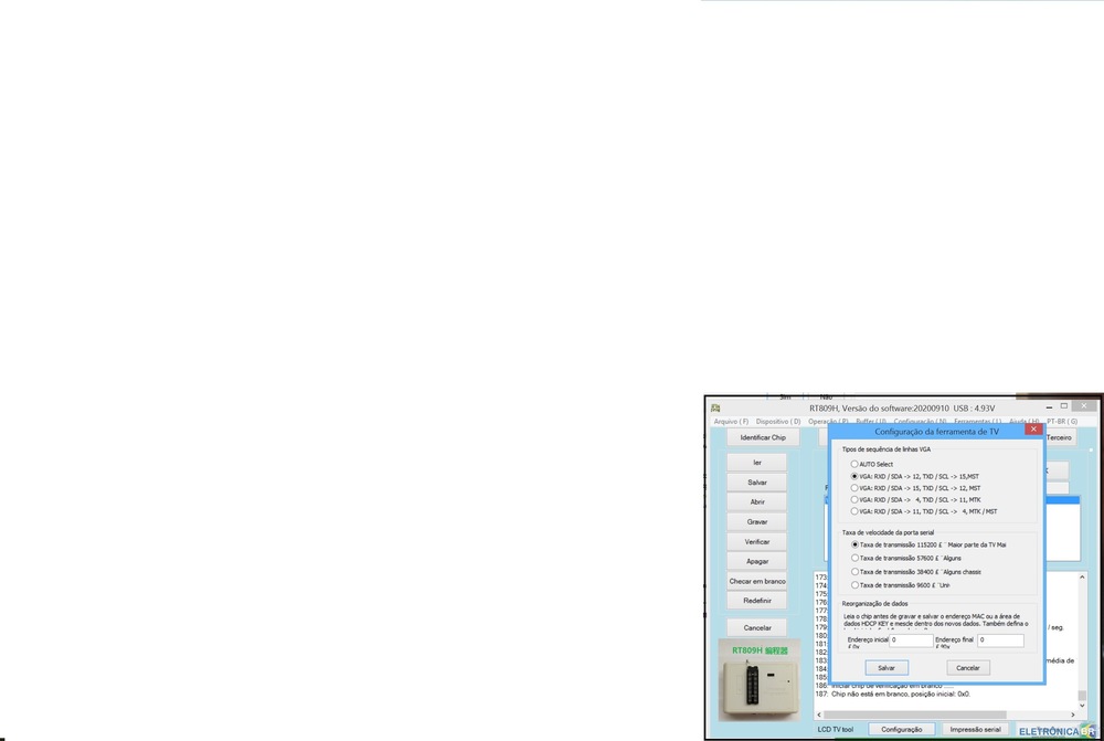

  7. @EA Eletrônica O defeito estava no tuner, trocou o tuner e ficou tudo normal, alias é um tuner dificil de encontrar, estava sem marca de fabricante, ai vi uma dica importante, tem que ver o ci dentro do tuner e trocar por outro correspondente, o ci é: AIROHA AV2012. Essa foi a solução.

  9. Boa noite poderia explicar qual foi os procedimentos que você usou para reparo via ISP? Pois tenho uma gravadora estou aguardando site libera o download amanhã 15hs coloquei um print pra vê as configurações estão igual quando você realizou seus procedimentos.
  10. Bom dia esse arquivo foi extraído via ISP?
