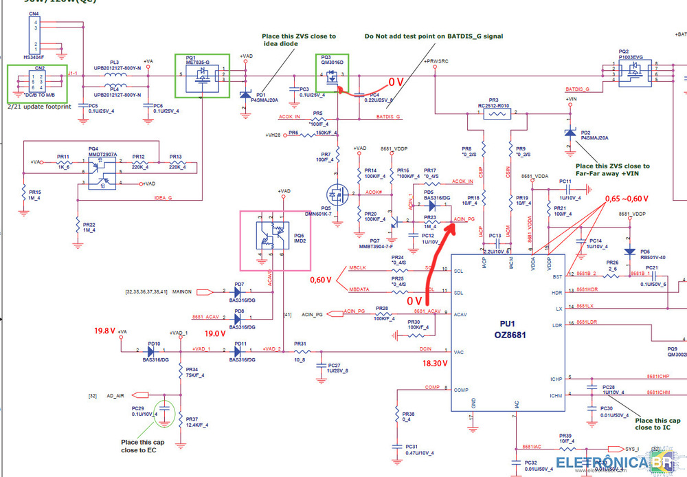

  6. JohnTzu
    em análise LG S425 - DA0LG2MBD0 - Não liga
    @vado Vivendo e aprendendo, muito obrigado pelo esclarecimento. Nunca tinha injetado tensão numa placa com a fonte atx (sou iniciante na área) e não sabia do resistor para limitar a corrente e nem sobre alimentar a placa sem um PWM. No entanto este notebook é de uso pessoal, então não estou prejudicando ninguém com minhas trapalhadas . -Não cheguei a fazer o jumper, usei somente os 3.3 da fonte atx -Não retirei pr28, -Sobre a fonte de bancada estou providenciando, pretendo montar uma baseado em um projeto que vi aqui no forúm

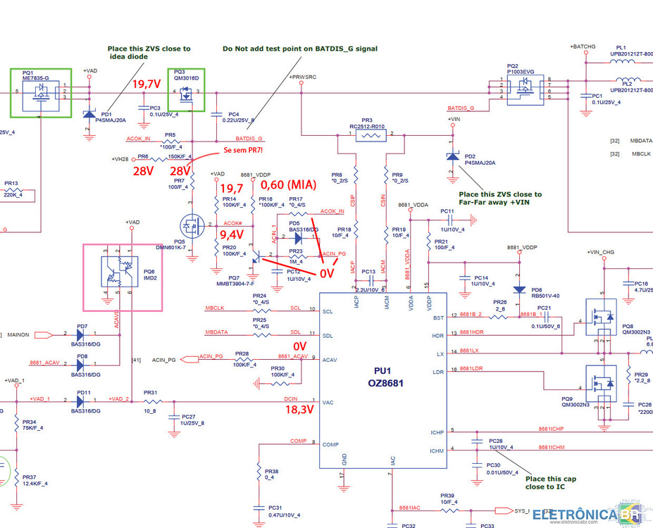

  10. JohnTzu
    @vado Desculpe a demora, aí estão as tensões. Marquei como "Mia" os componentes que não estão presentes na placa (o modelo não é exatamente o do esquema).
  11. JohnTzu
    Finalizei os testes e encontrei diferenças entre os dois charges, o primeiro estava em curto no pad 12 e 15 e com 0v nos pinos 6,12 e 15, já o segundo não existe esse curto, mas tenho 0,66v nos pinos 12 e 15, e 0,40v no pino 6 (com e sem pc11 e 14). PC11 também está bipando em ambos os lados, porém o capacitor está ok. PC14 bipa de um lado e tem 100 de resistência do outro

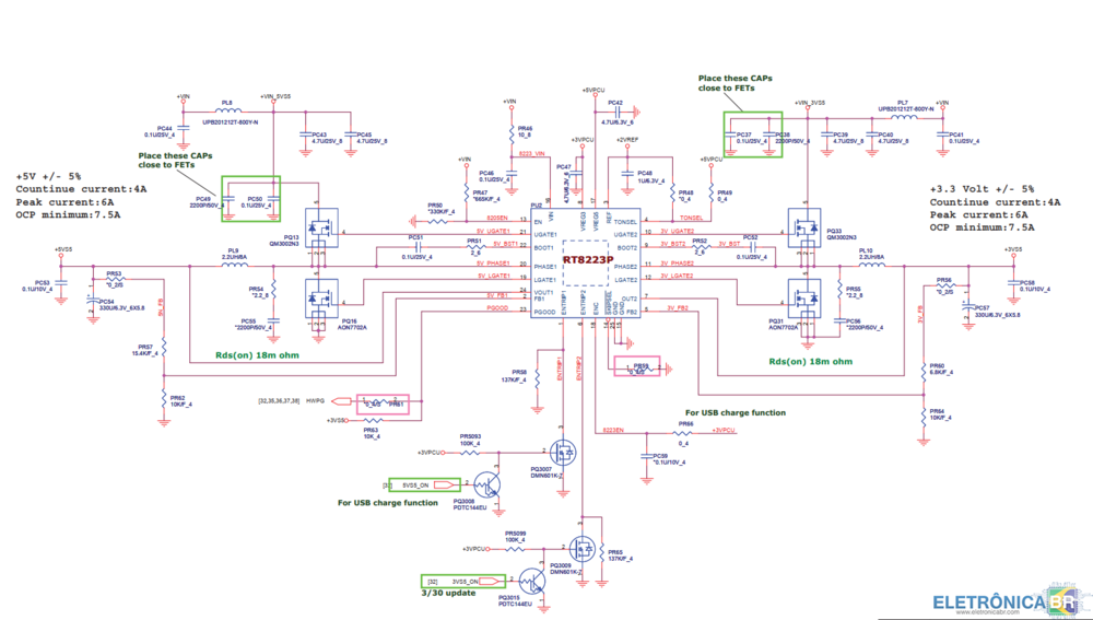

  16. JohnTzu
    Vou prosseguir sem o pr7 por enquanto. O segundo problema que havia mencionado é o seguinte: O notebook não liga, tem a luz indicando charger acesa, tenho os 3v alimentando a bios e o I/O e também no botão power, porém não é gerado as tensões de 3 e 5VALWS em PU2. Verificando as entrips vi que surge 1.2V no pino 1 e 6 após pressionado o power, e um pouco depois desaparece. Outras tensões que tenho em PU2: VIN:19,7V EN:2,5 VREG 3 E 5: OK REF: 2V
  17. JohnTzu
    @Jakers Binder Cometi um equivoco, esqueci que havia removido o pr7 que você pediu, quando o pus de volta a tensão após pr6 volta a 0. Pelo o que eu entendi do que o master explicou a pq5 para estar em corte e a assim a tensão chegar no gate de pq3 é preciso que pq7 chaveie a tensão de VAD para o ground, e pq7 precisa de uma tensão positiva no gate para chavear, esta vem do sinal ACIN PG do PU2 (me corrija se eu estiver errado). Logo é mais provável que o charger esteja realmente com defeito, já que estenão gera esse sinal no pino respectivo, oque acha?
  18. JohnTzu
    Ao retirar o pq2 subiu o gate no pq3. Substitui-o e o VIN voltou! Muito obrigado pela ajuda, já estava condendo o charger por não ter nem o ACIN, nem cogitaria que seria o pq2, já que ele não tinha nenhuma tensão no dreno e então para mim não estava ligado ao defeito. Agora voltei ao defeito original que é não estar sendo gerado as tensões de 3 e 5vs5, caso eu não consiga resolver eu abrirei outro topico. @Jakers Binder @master7 Mais uma vez, muito obrigado pela ajuda

  21. JohnTzu
    Olá galera, sou bastante leigo nessa área então me desculpem se for algo muito óbvio, mas preciso da vossa ajuda nessa placa pois estou meio perdido. Estou com essa placa (DA0LG2MBD0) na bancada que não está apresentando VIN. Verifiquei que não há tensão no gate de PQ3, que deveria ser liberada pelo PU1 (ACIN_PG), mas que possue 0v nesse sinal. Medindo a alimentação de PU1 encontro 18,30v, oque creio que deveria ser 19v, mas não estou certo disso. Acabei trocando esse charger por um idêntico de uma sucata, mas não houve nenhuma alteração nas tensões encontradas. Oque mais pode estar impedindo de ACIN_PG ser gerado? Pode ser que os dois PU1 que testei estejam danificados, mas como eu só tenho uma sucata compatível essa será minha ultima hipótese. E também estou sem minha fonte de bancada, oque está dificultando muito esse reparo. Abaixo deixo o esquema com as tensões que encontrei, se alguém puder me ajudar agradeço desde já.
