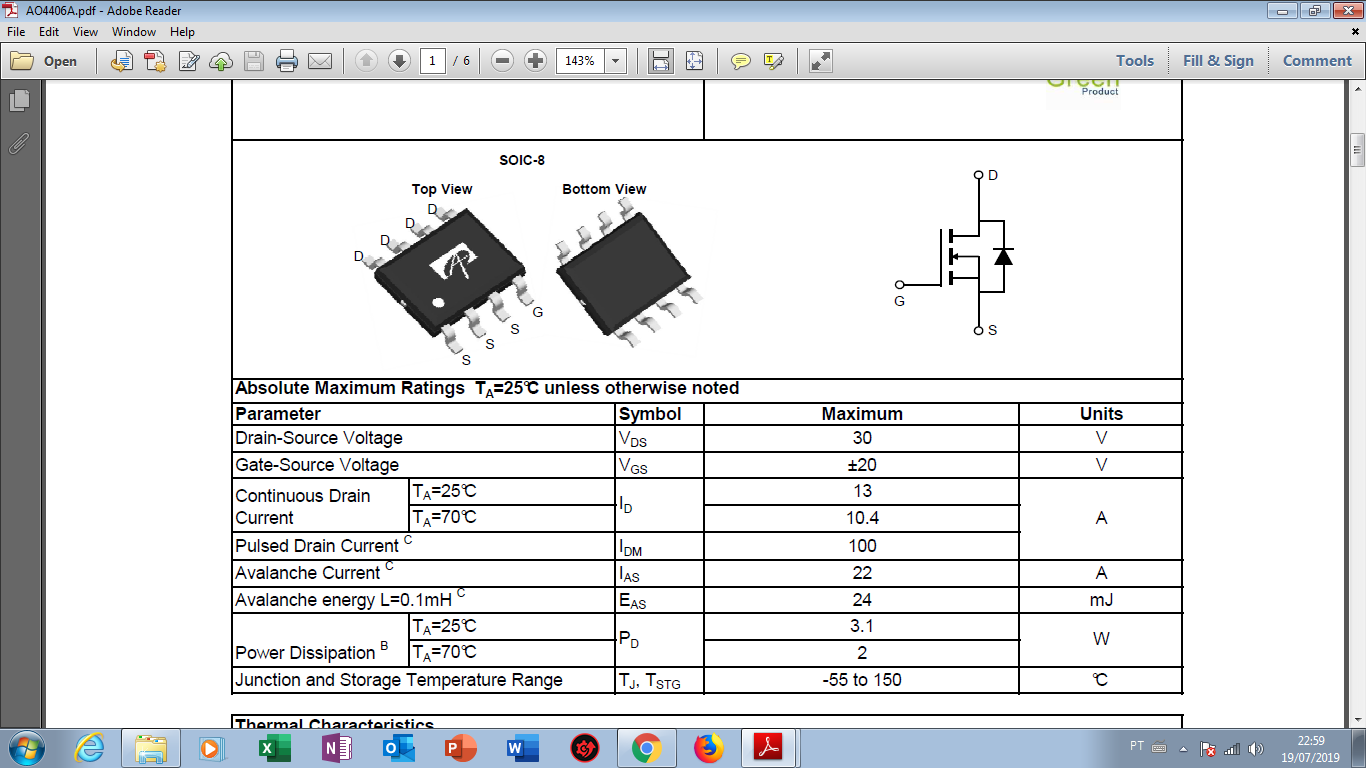

  13. pensei em usar o 4406A
  14. galera conhecem algum equivalente para g4406ls mosfet
