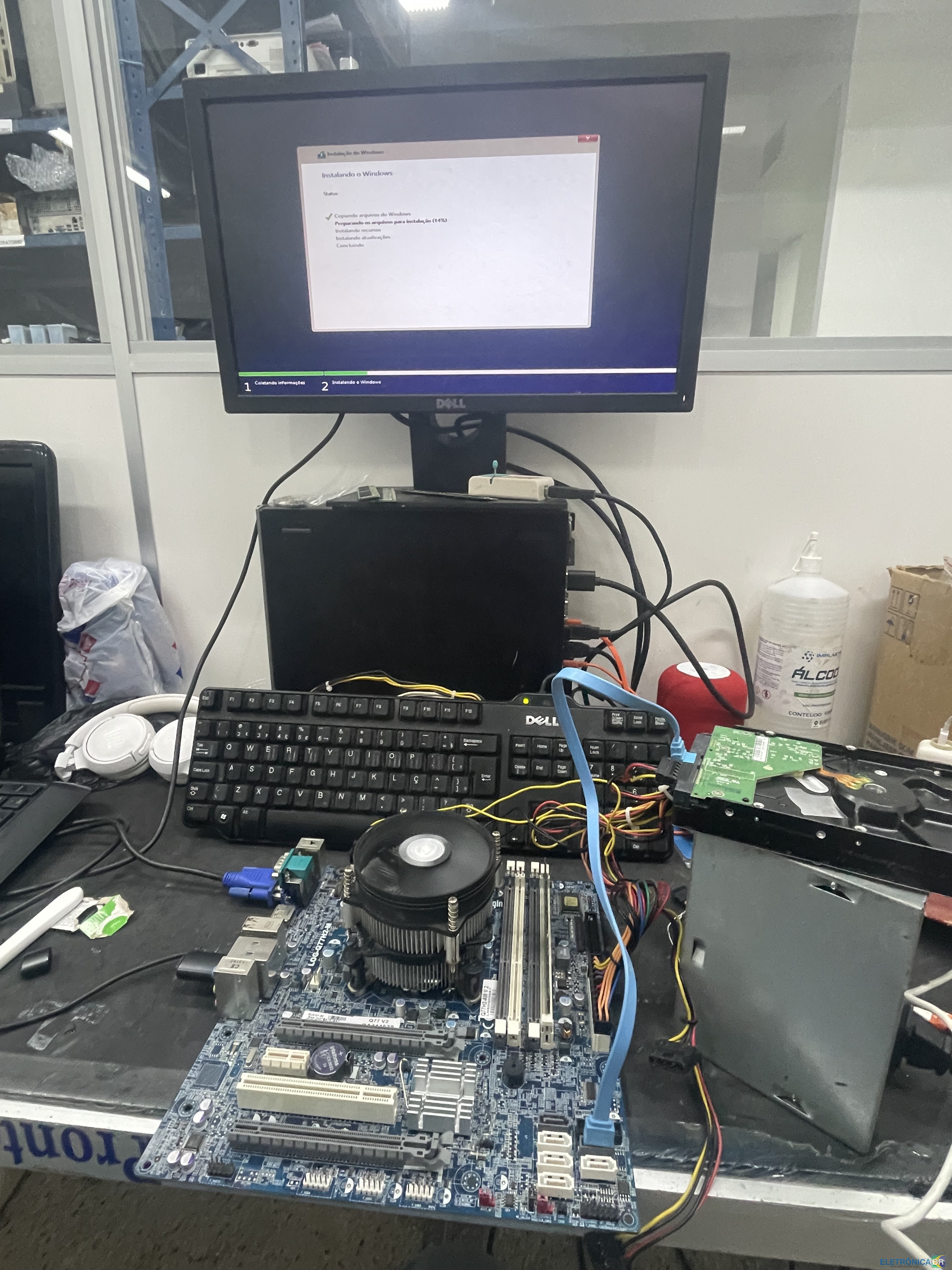

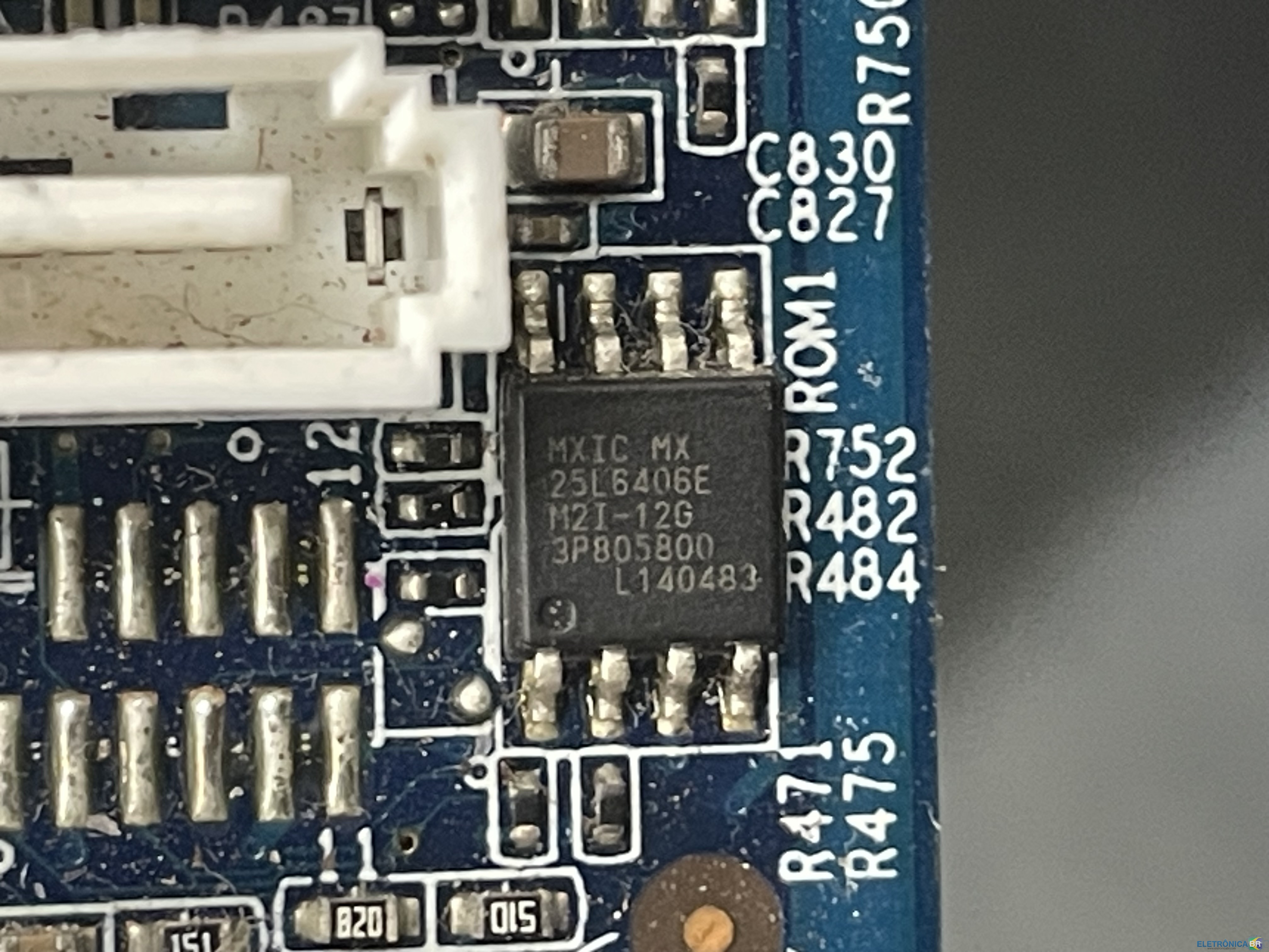

Placa 1155 Login LOG-Q77H2-M V2 Liga, bipa, mas sem vídeo. Funciona offboard.
@Alguém L @Manchado Manoel @luciana336 Galera, Resolvido. Como Havia previsto, foi a bios kkk Obrigado á todos!!! IMG_3444.mov
@Alguém L Amigão, coloquei um i5 de 2° um celeron de 1° eo cliente alega que ela estava funcinando com o celeron
@luciana336 Amigão, Troquei tudo, e nada... Já havia feito isso, refiz e nada..
Essa placa deu entrada assim, todos os componentes ok, apenas não gera video (Em nenhuma entrada) Porem sistema sobe, tudo funciona normal, menos aparecer imagem. Alguma dica? Alguem poderia me dau um joinha pra eu baixar essa bios?
