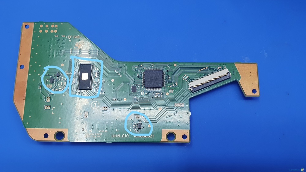

Boa tarde pessoal.. estou com um ps5 aqui na bancada com erro na atualização.. pelo que percebi o drive está com algum defeito.. pois tambem não está engolindo o disco.. nos meus testes percebi q na placa do drive tem alguns componentes que não encontrei referencia no google, parecem ser reguladores.. deixei as fotos anexadas.. o que está em vermelho é que não está tendo tensao de saida...se alguem tiver na bancada algum ps5 para me ajudar nas referencia ficarei imensamente grato.. -Ps5 na bancada modelo CFI - 1014A -pelo que percebi essa placa recebe 12v e 5v .. e passa por esses componentes marcados na placa provavelmente regulando outra tensão.. um deles ta com 11 na saida..o q entra 12v.. o q entra 5 não tem tensao na saida.. como não tenho nenhum ps5 aki pra referencia..fica dificil proseguir.. se alguem por favor puder me ajudar.. muito obg
