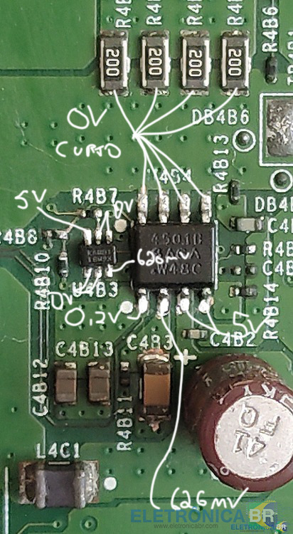

  5. Estou com essa buxa de xbox one Fat aqui pra arruma o game e meu mesmo, não sou tecnico sou curioso , ja arrumei alguns 360 mas sem experiencia com o one, eu conecto a fonte e ele não faz verificação veja o video PROBLEMA PLIM. Tenho todas as tensões StandBy 5V,3.3V,1.8V,1.1V. A fonte esta ok eu testei ela no video TESTANDO A FONTE as vezes ela apita sem parar no video AS VEZES. Eu não tenho 3,3v no power e nem no eject. Não tenho tensão no 5P0 perto do power mais tenho tensão de 1,8V no 5P0 de cima: E na foto 221316 onde ta circulado em vermelho esta em curto não sei se e normal. O restante da placa esta sem curto circuito 5V,3.3V,1.8V,1.1V, e o pad de 12v perto da entrada da fonte nao demostro curto. A placa faz um zumbido estranho coloquei o ouvido nela e parece vir da região perto da ksb, mais pra perto da bobina e nitido o barulho no video problema do plim. Sou leigo qualquer informação e bem vinda. problema plim.mp4 as vezes.mp4 testando fonte.mp4

  7. Achei o danado galera ele tava fechando curto com a linha de 5 v e não tava fornencendo os 1,5 da memoria o nome dele e : RT9045GSP SOP-8 , aqui o datasheet da criança : https://www.richtek.com/assets/product_file/RT9045/DS9045-05.pdf, e um regulador de tensão drr alguem sabe se toda placa tem ele ?pois não tenho sucata igual a essa, tenho que achar um semelhante. Posso colocar um regulador normal ?
