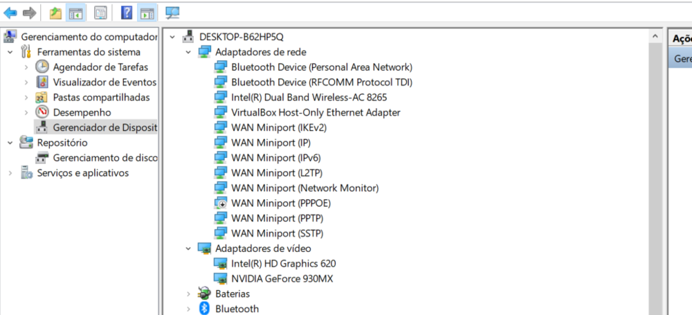

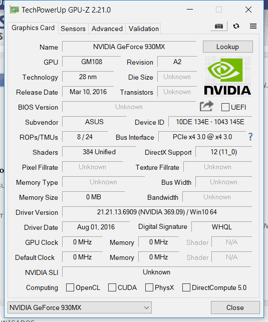

 resolvido Asus Vivobook X510ur / MB X510uq / Não liga
Joe_Pereirah respondeu o tópico de Joe_Pereirah em Casos resolvidos - Notebooks
Aparece assim, tenta atualizar o driver, mas aparece dispositivo nao encontrado com o drive da nvidia baixado no site do fabricante. Já tentei atualizar pelo windows update tmb. O dxdiag na aba exibir mostra> "Há um problema com o dispositivo NVIDIA GeForce 930M. Para obter mais informações, pesquise por 'código de erro de driver de dispositivo gráfico 43' " Mais tarde vou desmontar pra ver o part number. Acho que o device id é o part number @tecgess -
Vou checar as boninas próximo. Como a primeira bios que fez a maquina ligar mas não reconheceu a placa wifi (nem a placa de vídeo) gerando o mesmo problema do driver não reconher os hardware e só depois da segunda bios que o wifi funcionou, me faz acreditar que o problema da placa de vídeo ainda é a bios.
