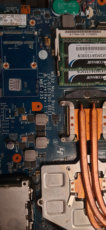

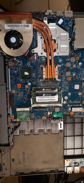

  15. Bom dia. Pessoal, eu tenho um note sony vaio onde a tela dele deu defeito. Tô querendo usar o note com monitor externo, só que aí vem o problema. Eu formatei o hd em outro note, botei nele, ele entra no windows mas não gera imagem nem vga e nem hdmi. Eu sei que entra no windows pq quando plugo algo na usb sai som de plugado. Nas fotos vai o modelo da placa. Ps: resolvido. Tive que por o hd em outra maquina e instalar o anydesk pra instalar o drive de vídeo que não estava instalado e resolveu o problema
