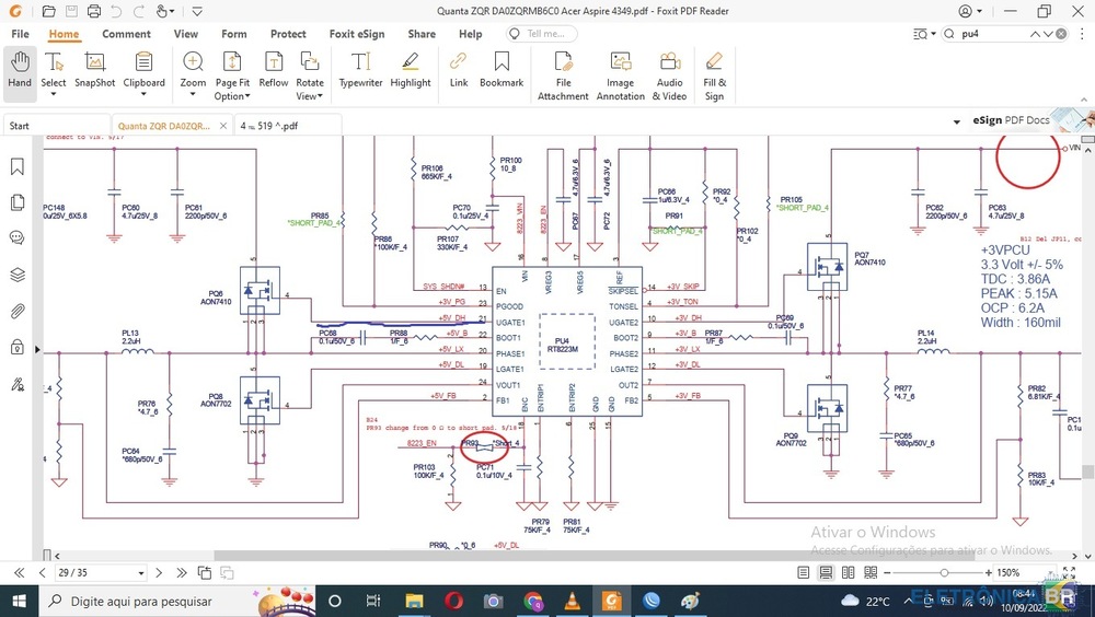

  1. @LEONTEC vou fazer a troca logo vai demorar um pouco para postar o resultado, aqui é ruim de peças aí vou pegar de fora, quanto ao código, não entendi como ler (eq=ea 51w)

  5. @vado @vado 0v no pin 18 no pu4, no componente está escrito eq=ea 51w no esquema q estou seguindo é o rt8223m

  7. @vado 0v no pin 18 no pu4, no componente está escrito eq=ea 51w no esquema q estou seguindo é o rt822
  8. @LEONTEC na escala de resistência pl4: 147 pl6: 4.5 pl8: 1.5 pl9: 1.5 pl7: 2.1 pl10: 40 pl13:142 pl14:136 pl12:3.7 pl11: 12.7
  9. @hugo_baldez pq23 s: 18.10 g: 18.10 d: 18.10 no pr122 18.10
  10. @hugo_baldez vou verificar mas pode ser do carregador que bate 18v sem carga
  11. @hugo_baldez pu4 pinos 8: 2.95 16: 17.00 17:4.44
  12. @LEONTEC um dos lados desses resistores são ligados ao gnd então deu resistencia baixa do outro lado deu esse 90ohm . no datasheet da placa mostraqesses resistores são de 75k, no multimetro coloquei na escada de 200k e na medição na placa deu 0ohm em ambos

  15. @LEONTEC os resistores 79 e 81 de um lado bate ~90 ohm do outro 0 ohm quais bobinas para teste?

  18. @hugo_baldez no pu4 pinos 13:5v 8:3v 16:18v 17:5v 1:0.6v 6:0.6v 9:4.2v 22:4.2v
  19. @LEONTEC notebook
  20. fiz a saída do pin 22 do pu4 , tem tensão no pr88 em ambos os lados, no capacitor tem tensão em apenas1 dos lados e ele é ligado no pin 20 do pu4 que está sem tensão
  21. no pu4 pinos 13:5v 8:3v 16:18v 17:5v 1:0.6v 6:0.6v 9:4.2v 22:4.2v
  22. o chip sio está sem tensão, estou pensando em fazer a regravação da bios dele
