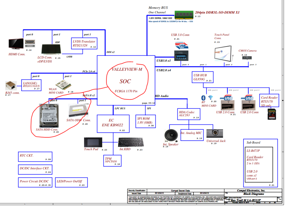

  5. Amigo ou o Reballing foi mal feito ou o CPU deu o berro (que é o mais certo). O Chipset é intergrado no CPU, ele controla tudo. Troca ele, desde o inicio que te deu problemas.

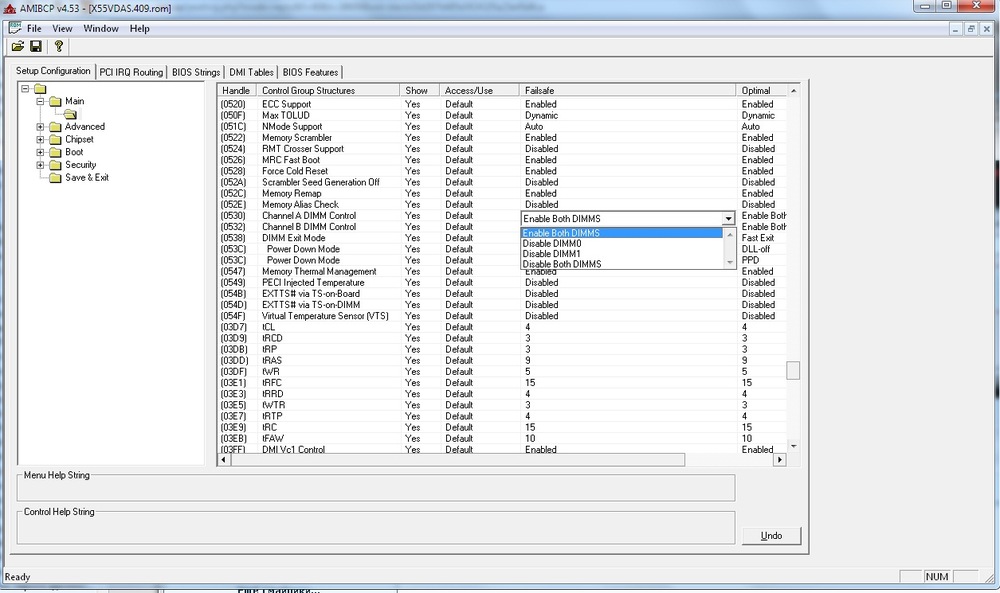

  8. Channel A DIMM0 Control, nos dois estado do Failsafe e Optimal colocar Disable DIMM0. A bios fica em anexo. [EDITADO]

  10. Boas! Amigo peço desculpa pela demora....no meu caso só resultou modificando mesmo a bios com o procedimento que falei. Obrigado.

  12. Já fiz isso e não resolveu....dai a minha pergunta. E pelo que andei a ler temos mesmo que remover os modulos e desactivar na Bios o Slot.
  13. Só isso é suficiente? Não é necessário remover os módulos de memoria nem modificar a bios? Cumprs
