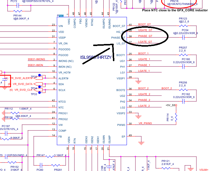

  12. @Well7487 Infelizmente amigo estou esperando a minha chegar, estou me virando com a yaxun 703 que tem fonte acime trica acoplada porem só vai ate 15v. N da para alimentar a placa. @Well7487 Ja regravei e nada. ☹️
  13. @usumak Sim amigo, de um lado marca 4.1v do outro 0v. O processador chega ate a esquentar, as duas fontes do core estão boas so essa phase GT que n esta mandando alimentação para a fonte do graphics funcionar.
