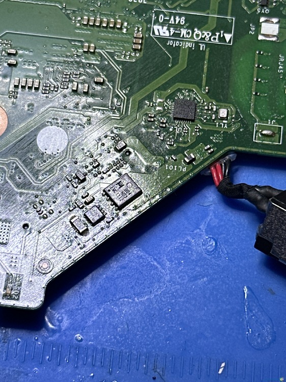

  4. Boa tarde amigos. Estou com esse acer na bancada. Mosfet de entrada não está saturando. Tenho 19 volts no dreno. No gate a tensão está zerada, por isso não chavea. Se jampear o mosfet a placa liga normalmente, mostrando que o defeito está somente ali. Vcs poderia me informar qual componente é responsável por gerar a tensão de gate para que esse mosfet sature? Obs. Já troquei o mosfet.

  6. Boa tarde amigo. Vejo se o ci pwm que gera os 3.3 está ok.

  14. Bom dia amigo. A tensão do carregador está normal. Tenho tensão de 19 volts no diodo de entrada. Só não gera mais nenhuma tensão.
