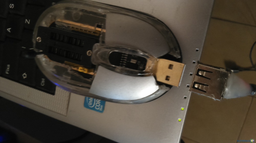

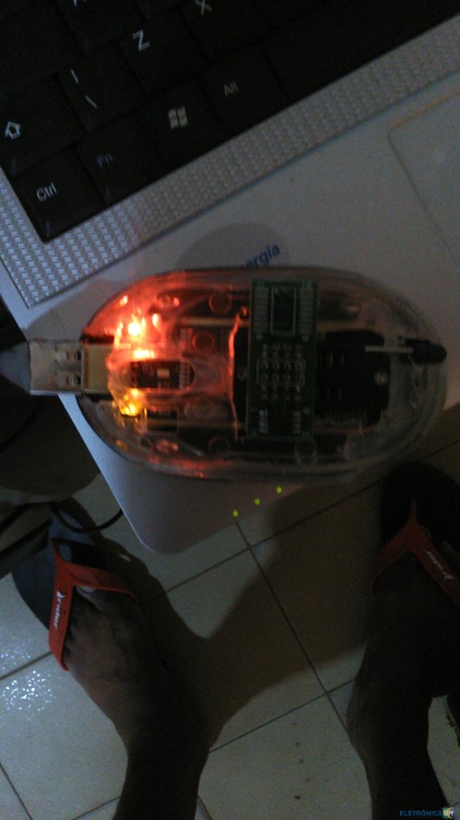

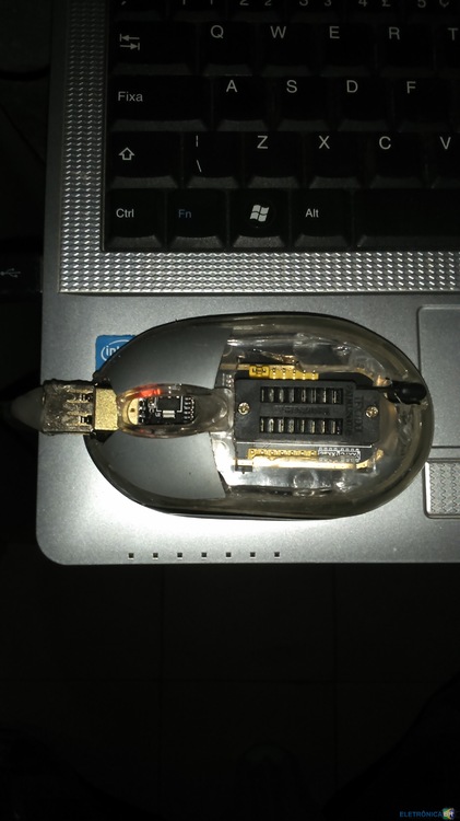

  1. Olá amigos, não sei se estou postando no fórum correto, mas quero compartilhar minha idéia de proteção às gravadoras da linha 341a. Ví a necessidade de ter uma caixinha para que não ficasse tão exposta e consequentemente não haver danos por contato físico direto na mesma. Por ser a primeira tentativa, não tá lá aquelas coisas, mas me surgiram na mente outras idéias e os colegas podem já terem tido outras ainda melhores.
