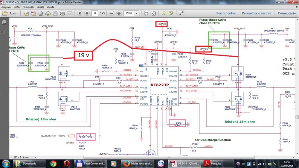

  9. usei minha fonte de testes e coloquei 3,3 e 5v no pl10 e pl9 respectivamente e um consumo mínimo de amperagem. eu fiz um teste na 1,5v e não tem voltagem no PL12 mas o chip recebe o VIN de 5v. eu pulei umas partes onde o SIO tem comunicação cm o U37 (chipset). e também coloquei voltagem no pl12 de 1,5v e não tem curto

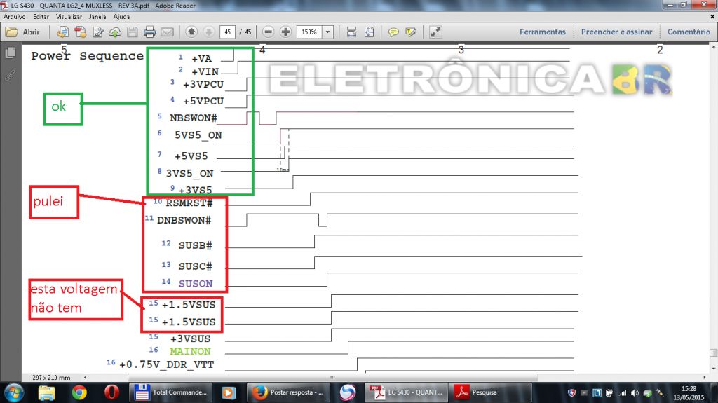

  12. atualizando. não tinha reparado ou o defeito mudou mas o PU2 que gera o 3,3 e 5v chega a gerar as voltagens nas bobinas PL10 e PL9 mas enseguida volta a estaca zero, antes eu achava que este chip não estava gerando as voltagens mas parece que esta. o NBSWON1 que sai do SIO e vai no botão, no meio do caminho recebe 3,3v através da resistência R7013 e quando pressiono o botão vai a 0v se eu segurar fica em 0v e ao soltar volta a 3,3v.
  13. agora as 14 horas chego na loja e testo o passo 5 NBSWON#. Uma dúvida, as tensões que vem do SIO (5VS5_ON e 3VS4_ON) ao apertar o botão essas tensões aparecem, e sera que e só um comando ou elas tem que permanecerem enquanto a placa estiver ligada?
  14. O que acontece aqui e que a base do pq3008 recebe uma tensão do SIO ao apertar o botão e dai some a tensão da base do pq3007 (igual como você falou). mas em seguida nada acontece dai some a tensão da base do pq3008 (que vem do SIO). resumindo: aperto o botão parece que vai ocorrer tudo bem mas dai volta ao estado inicial.

  16. Ali na foto que postei eu circulei em vermelho as voltagens que estão aparecendo (+3VPCU - 5VS5_ON - 3VS5_ON). E no pino 3 dos pq3007 e pq3009 não tem nada pelo fato de estarem armados dai vai a terra, mas quando o +3VPCU do pino 2 é removido aparece uma pequena voltagem nos pinos 3 por volta de 1,5v mas logo em seguida retorna ao estado inicial.

  23. Venho mais uma vez pedir a ajuda dos amigos. Estou com este notebook aqui que liga o led de power e depois disso não faz mais nada fiz algumas medições onde encontrei 3,3v na BIOS, no SIO e no botão de power. mas não liga veja as fotos que postei. OBS.: algumas coisas eu circulei com vermelho mas e pra dizer que esta voltagem ou sinal existe. Esquema: https://eletronicabr.com/index.php?action=dldir;sa=details;lid=1643 Desde já obrigado
