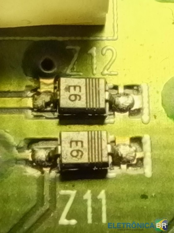

  10. Boa tarde a todos, Estou a precisar da vossa ajuda, tenho um Diodo com a referência E6, que procurando só consigo encontrar vindo da China, alguém consegue me indicar um diodo equivalente que consiga encontrar mais facilmente na minha sucata Grato por toda a ajuda, Um grande obrigado a todos.
  11. Boa noite ohm. Acabei de substituir o transistor pelo at9 como me indicou, funciona perfeitamente :-). Muito muito obrigado. Abraços e muita saúde...
