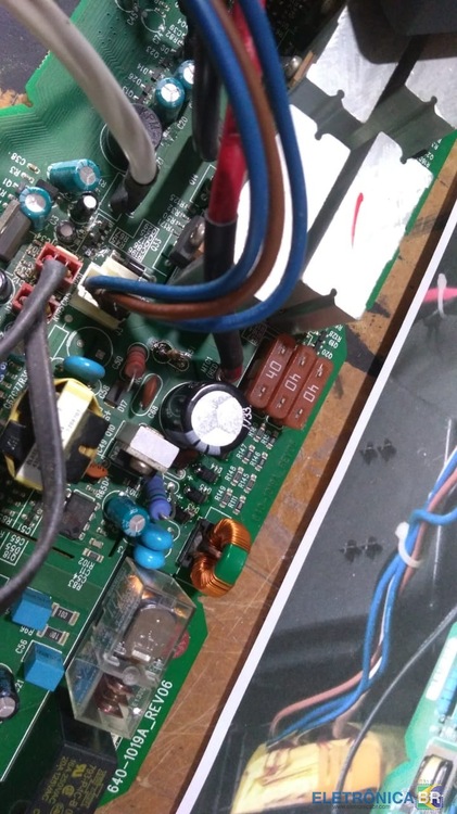

  2. Então, troquei os componentes. E ao testar a saída para as baterias, tenho isso: Agora é só esperar as baterias chegarem e ver se está tudo bem.

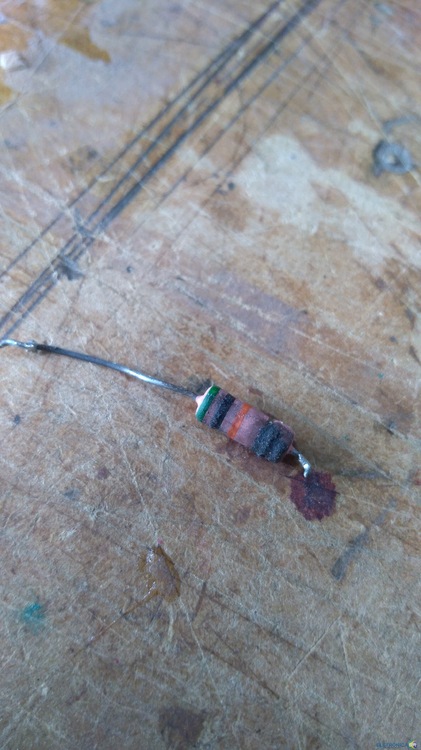

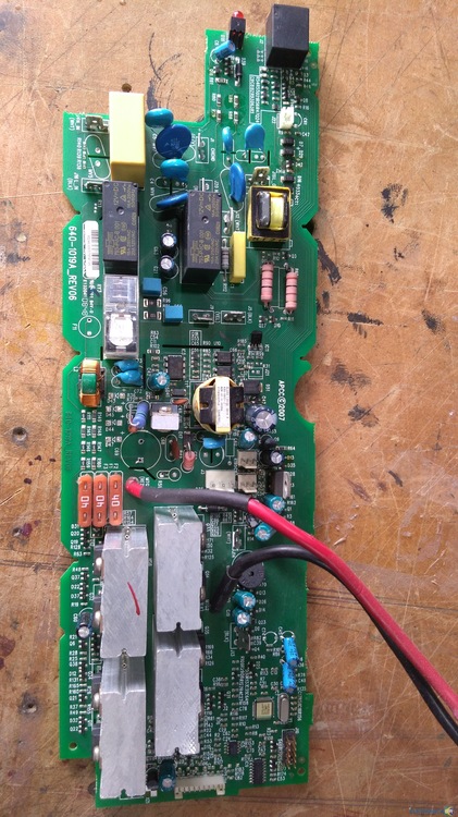

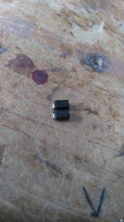

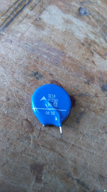

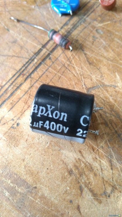

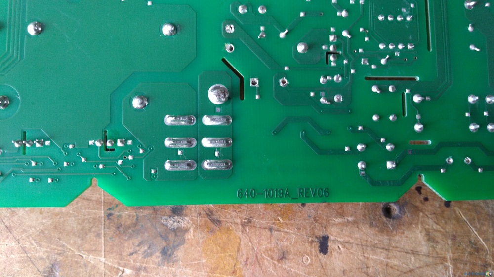

  7. Tem um tempo que esse nobreak está guardado, funcionava normalmente, baterias novas, Moura. Meu pai refazendo a elétrica daqui, acabou distribuindo 220v para toda a casa, algumas lâmpadas queimadas e o nobreak deixou de mostrar carga na bateria. Ao abrir, umas das baterias estava vazando e a outra estava normal, tanto que a outra foi usada em um Back-UPS ES 600 em uso até hoje. Logo de cara, ao abrir, identifiquei esse resistor tostado na ponta, porém só está alterado de 50K para 42K: Esse capacitor que vai no resistor acima (no pólo positivo), aberto: Dos quatro diodos, lembro que dois estavam em curto e dois normais (pelo multímetro): Testei o varistor, mas não sei é exata pelo multímetro (Aneng Q1): A visão geral da placa: Montada: Semana que vem vou comprar o kit de baterias e esses componentes que apresentaram defeito. Alguém já passou por essa situação? De ter o nobreak ligado em 220v e acontecer o mesmo problema?
