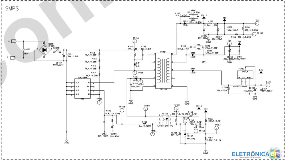

Bom dia. estou com uma placa igual, mas o defeito é o seguinte: quando alimenta ela dá um pulso nas saídas da fonte e para, quando desligo a alimentação dela depois de uns segundos ela dá outro pulso nas saídas da fonte. Parece que não está tendo chaveamento para ter variação de fluxo no transformador. já troquei o CI do chaveamento é não resolveu. segue o esquema da fonte.
