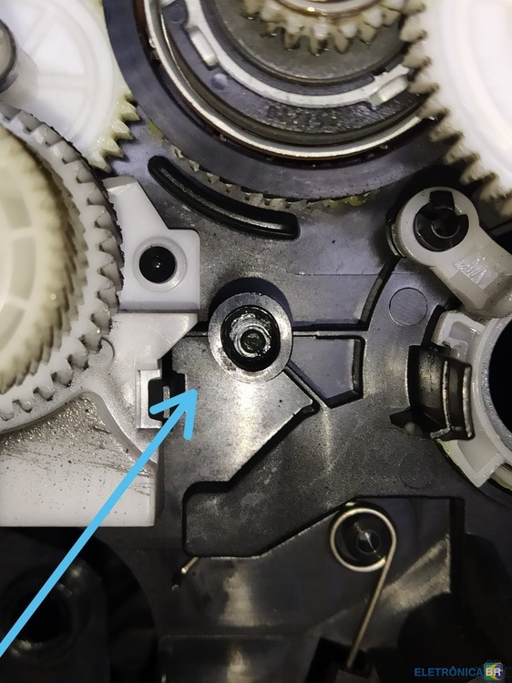

  6. Boa tarde, esses modelos tem um problema cronico no motor do carro, tira ele da maquina e gira na mao veja se está pesado comparando com um outro
  7. Para complementar a resposta do nosso amigo, o frame desses modelos tambem desgasta e fica oval. Segue imagem de referencia.
