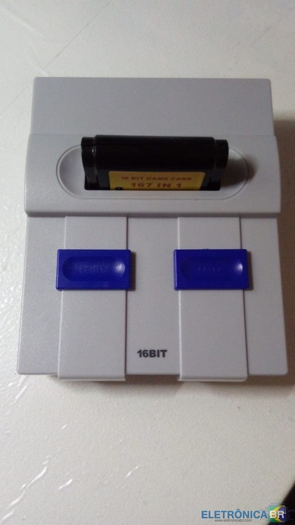

  6. Boa tarde pessoal! Estou com um vídeo game desses imitação do Snes, na versão mini. O cliente alega que parou de funcionar e ficou com a imagem verde e com vários pixels. Segue as fotos do aparelho e do defeito que está apresentando. O cliente é muito humilde e veio me pedir pra consertar pq foi o presente de natal para o filho. Desde já agradeço a ajuda de todos.
