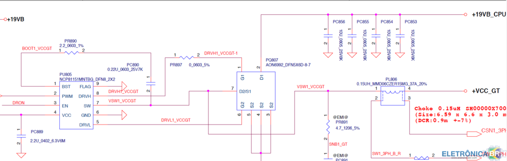

gabriellkerber postou um tópico em Notebook's
Boa tarde Amigos tudo bem, criei este tópico pra ajudar vocês caso estejam com o mesmo problema, esta máquina meu cliente estava jogando nela e estava aquecendo muito e após insistir em usar ela a máquina desligou (Segundo relatos dele), comecei os testes na máquina, primeira coisa tentei refazer a BIOS, não deu em nada, a máquina liga porém não estava gerando imagem, blz fui medir as tensões das bobinas, todas estavam corretas, menos a PL806 que deveria estar gerando tensão para o VCC_GT e estava em 0V, baixei o esquema dela e analisando o PQ807 em seu pino 7 deveria estar gerando a tensão para a bobina PL806, Voltando mais para trás cheguei até o PU805 que controla e gera as tensões dele, nele estava tudo normal gerando a tensão necessária no pino 1 (BST) passava para o resistor PR890 e chegava até o capacitor PC890 e após ele sumia, seria aqui que o pino 7 do PQ807 e dele mesmo o PU805 deveriam estar recebendo a tensão mas nada existia, então com o multímetro na escala de resistência descobri que a linha 7 estava em curto, ela passa direto do PU805 vai para o pino 7 do PQ807 e vai para a bobina PL806, ou seja, algum desses deveria estar em curto, analisando o esquema resolvi remover a Bobina, pois se continuasse o curto seria ótimo, pois o defeito estaria ali perto, mas caso removesse o curto, significaria que o Processador estava em curto e neste caso deveria ser substituído e ser feito um Reballing. Removi a bobina e descobri que era o Processador que estava em curto e como não tenho a máquina para realizar o procedimento vou devolver para o cliente e indicar um bom lugar que possa fazer o Reballing e substituição do Processador. Resumo de tudo, se está maquina não estiver gerando vídeo e está bobina não gerar voltagem, estudem está parte que falei para vocês, pois provavelmente o Processador está com problemas ou o curto está perto.- 1 resposta
