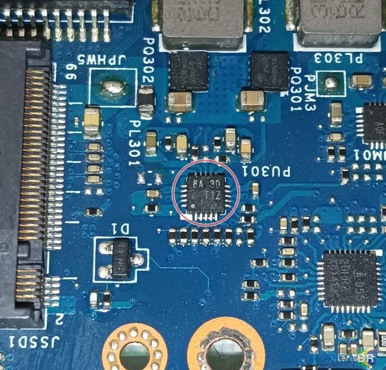

  1. Notebook HP 15t ae100, placa mãe LA-C503P e o componente que quero identificar é esse PU 301.
  2. Olá, esse componente, controlador de fonte de alimentação principal, está em curto, mas não conseguir saber qual o modelo para fazer a substituição, algum de vocês sabem e podem me ajudar. Está escrito no componente ''8A 3D T1Z'' se não me engano.
