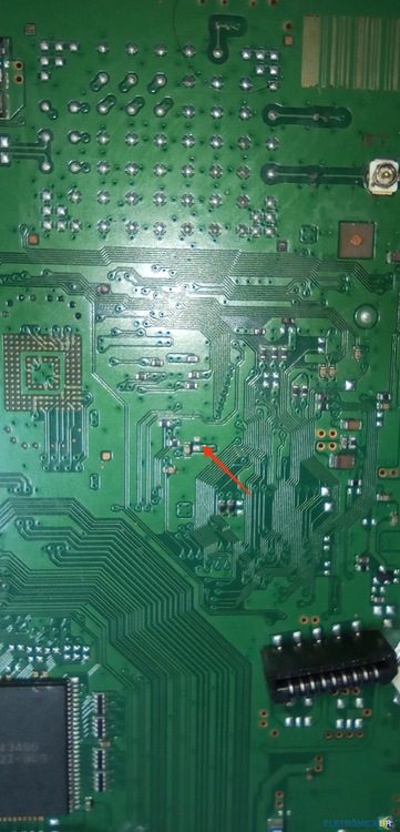

  10. Encontrei um componente faltando perto de onde foi retirado o placa bluetooth, alguém sabe qual é?
