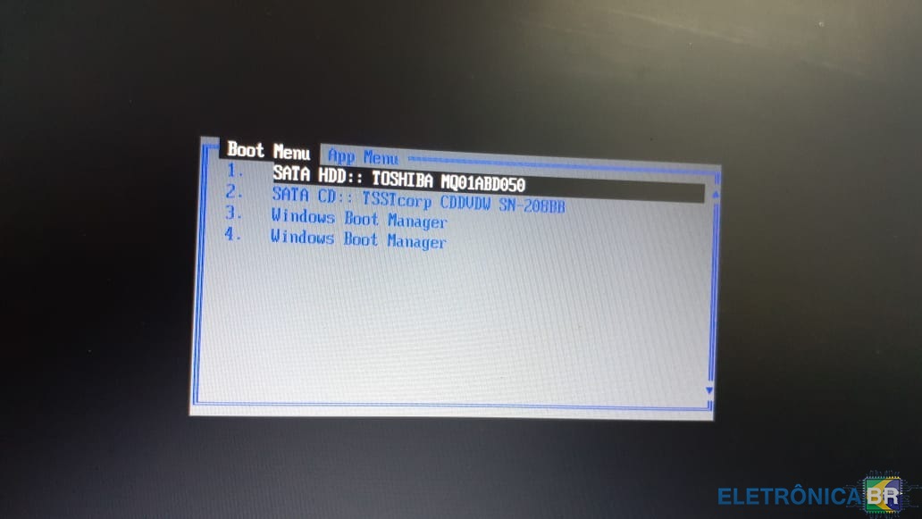

 resolvido laptop samsung np300e5c / placa mae scala 3-15 / 17 crv rev 1.2 BA41-01979A PTC BA92-11546A / travada opciones de booteo
carloslicata respondeu o tópico de carloslicata em Casos resolvidos - Notebooks
Eu avaliei os 2 colegas de equipe que insistiram que era um problema de bios. Mais alguém não é qualificado? 1 joinha x cada um -
hola. como cierro el post RESOLVIDO -
muito obrigado Infelizmente, há uma variedade de códigos quase impossíveis de adivinhar neste notebook. Felizmente, não tive que me arriscar a regravar uma bios que não era. Lo sentimos, hubo un problema You are not allowed to download that file. Código de error: 1D161/3 Não me permite baixar o arquivo. -
sep. correto. o estranho é que, com um disco uefi como o DLCBOOT, que funciona em todos os casos. neste equipamento, não inicializou a conexão direta ao conector sata interno como disco principal. Eu até suspeitava do cabo de dados sata. até agora, o disco ssd está instalando o sistema corretamente. Meu filho - que também tem cerca de 20 anos de experiência e trabalha em uma oficina de informática - teve algumas coisas assim com algumas marcas de disco. Ele me diz que aconteceu que uma nota não queria pegar um disco wd e ele colocou uma samsung e a pegou perfeitamente. o disco mecânico que veio nesta note é um toshiba de 500 gb. Depois de instalar o w10 e resgatar os dados do toshiba, voltarei a trabalhar no toshiba do zero para ver seu comportamento. -
o melhor caçador às vezes escapa da presa ... esse notebook traz um disco instalado anteriormente por mim e funcionou corretamente. o cliente me diz apenas uma parte e eu tenho que descobrir a outra e o teste do disco rígido me deu o melhor. Às vezes, o cliente não mente para você, nem lhe diz toda a verdade. Quando recebi a máquina, mostrei ao cliente que o conector de alimentação do notebook estava fisurado. Perguntei se ele havia caído e ele respondeu que não sabia ... mas a fissura do jack dizia o contrário. portanto, pode ser a fonte que o disco está danificado... -
novedades: Eu decidi (com base nas fortes reafirmações dos amigos do grupo que a origem está nas configurações do BIOS) para abrir uma bolha de um disco SSD kingston de 240 GB e outras opções que não estavam disponíveis antes foram abertas nas opções do BIOS são rapidamente os uefi e cmos etc ... que não apareceram antes ... Agora estou instalando o Windows 10 (o que não gosta de mim) e definitivamente verei a aparência dessa máquina demonizada. Se a resolução da origem do problema for ótima, comentarei em breve As opções neste BIOS não são as já conhecidas. Algumas máquinas têm opções muito elaboradas... rebuscadas... -
Vou colocar um disco e um formato limpos de 0.- O disco DLCBOOT colocado também apresenta um erro e, se eu o colocar em qualquer equipe para inicializar, ele começa perfeito. retorno logo -
senhores Depois de revisar completamente as opções de inicialização do BIOS, nenhuma opcion é uefi / legacy.- A única coisa é a inicialização segura e o modo ahci para modificar. Passei por todas as opções de bios oferecidas.- Também coloquei um disco DLCBOOT para verificar e faz o mesmo. loop no modo de início. Ainda estou apostando na bios para reescrever. Alguém tem o BIOS exato para o modelo que eu preciso? -
ola Eu já tinha revisado as opções da bios-legacy / uefi. Por insistência, controlarei bem se eles serão gravados e limpo os contatos da BIOS mais profundamente. Eu voltarei mais tarde. muito obrigado- -
https://youtu.be/JEu9cNQ07d4 video del error -

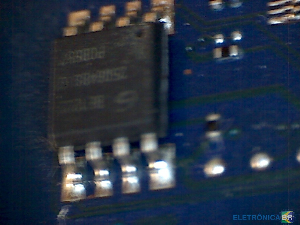

ola leonildo.Obrigado por observar que eu não considerei os dados do IC. Eu tive que ver isso com o microscópio. Mais tarde eu me conecto e comento. muito obrigado- nao 25Q64BSIG BOOT MENU acepta todas as opcoes mais devuelve a tela de boot. -

Olá, boa tarde a todos os membros. Eu tenho em análise este notebook Samsung que, quando ligado, inicia o logotipo e vai para outra tela onde está bloqueado nas opções de escolha de qual dispositivo inicializar. Com a seta do teclado, posso modificar as opções ... gerenciador de inicialização, disco rígido, dvd ... etc etc etc. Ao entrar automaticamente, ela retorna às opções de inicialização. Eu já controlo os parâmetros da bios e está tudo correto. Também desconectei o teclado a bordo, caso estivesse com qualquer tecla pressionada, e permanece o mesmo. Abri o dispositivo, troquei a bateria, limpei os contatos de memória, troquei a memória e tudo permanece o mesmo. Até agora, tudo me dá a sensação de ser bios corruptos. a serigrafia da placa mãe diz: scala 3-15 / 17 crv rev 1.2 BA41-01979A PTC BA92-11546A e não consigo encontrar esse modelo exato de bios para reescrever. Este modelo não diz PETRONAS. Talvez algum membro já tenha passado por esse erro com este modelo e a solução foi diferente para registrar novamente a BIOS? Alguém tem o arquivo exato para esta bios? desde já muito obrigado. de Mar del Plata / Argentina Tenha um excelente carnaval
